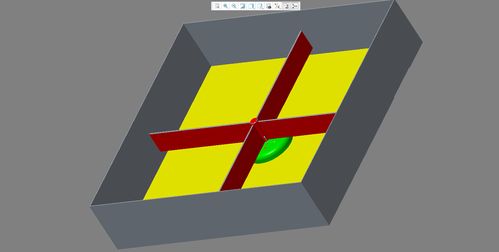

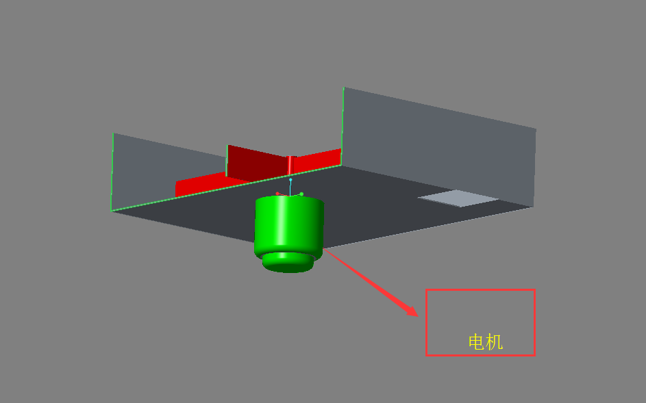

楼主: brcd
一个简单的设计问题
发表于 2019-9-22 17:26:52 | 显示全部楼层
加个螺旋的装置,将颗粒旋转至出料口
发表于 2019-9-22 19:12:33 | 显示全部楼层
这里可以设计一个推杆气缸,把料推进去。
发表于 2019-9-23 10:04:11 | 显示全部楼层
步进推送
发表于 2019-9-23 10:24:56 | 显示全部楼层
加半圆形挡片就处理四个角了  发表于 2019-9-26 08:57
....大神....四个角的怎么处理  发表于 2019-9-23 14:51
发表于 2019-9-23 11:05:08 | 显示全部楼层
将方箱底部做成略带坡度,方箱四角悬挂,加个振动电机就成了。
发表于 2019-9-23 13:16:34 | 显示全部楼层
这不是准备提炼地沟油吗!!!!
现有的情况下弄震动啥的不太容易了。还是推板吧。
发表于 2019-9-23 14:54:35 | 显示全部楼层
7#的可以
发表于 2019-9-23 14:58:54 | 显示全部楼层
把接物料的框改一改,四周焊圆弧板子上去
发表于 2019-9-23 15:48:31 | 显示全部楼层
想想农村最早那种木质的蒿秧(水稻苗)工具
发表于 2019-9-23 16:32:53 | 显示全部楼层
感谢分享..........
