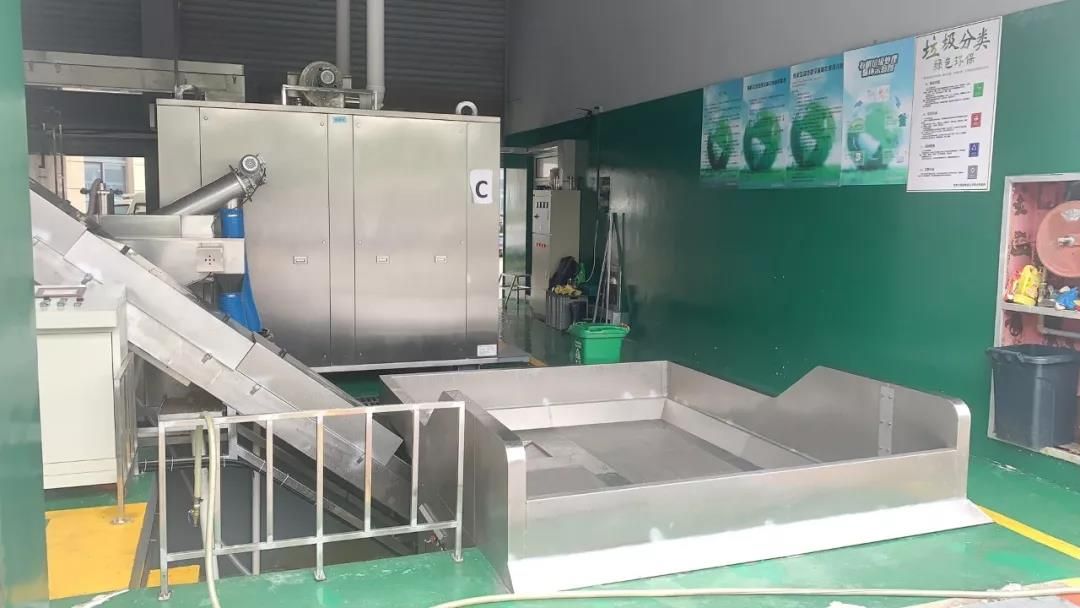

现在有个3000*3000*700的无盖不锈钢槽,在边角处开了个500*500方孔,如何实现将槽内颗粒物料(流动性较差)全部推倒方孔内,弄个什么装置比较好(如图所示的接料槽,现在得人工推料至出料口,有没有大神帮我弄个自动化的,预算2,3W)
补充内容 (2019-9-23 09:05):
料斗里装的是餐厨垃圾(俗称:泔水),是滤完水之后的餐厨垃圾,几乎没有流动性的,需要人工

不行吧,料堆积的还蛮高的,有400mm

底面不能设计成漏斗型吗?可以自流动啊

搅拌站那个砂石料斗一样的就可以了吧

在XY方向分别加推料机构,你看如何

楼上的方法最简单,XY方向各一个气缸带动刮板,一个时间继电器搞定。

配个直振,或者是凸轮结构,让料道时不时抖抖。
