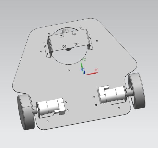

请教一下,铝合金底板上用支架安装两个电机和驱动轮后,噪音很大怎么解决。电机原本有声音,但是单体转的时候声音不是很大,安装后被铝板放大了,有什么比较好的解决方案吗?还有有噪音小的电机推荐吗,谢谢。

那是振动造成的,可以在铝板周边增加加强筋一类的
发表于 2019-9-19 11:50:18 | 显示全部楼层
增加支撑板刚性及底板刚性

用螺钉拧了两条槽铝在上面,效果不明显。

铝板强度应该不够

试一下把铝板压住,声音是不是减小

3mm厚的,承重是没问题的,没有明显的变形,增加厚度重量会增加。
知道的,没办法做得很厚,太重了那样  发表于 2019-9-19 14:08
强度不仅仅是承重满足就可以了,如果铝板太薄,电机振动带动铝板振动,声音就扩大  发表于 2019-9-19 12:40

加筋
