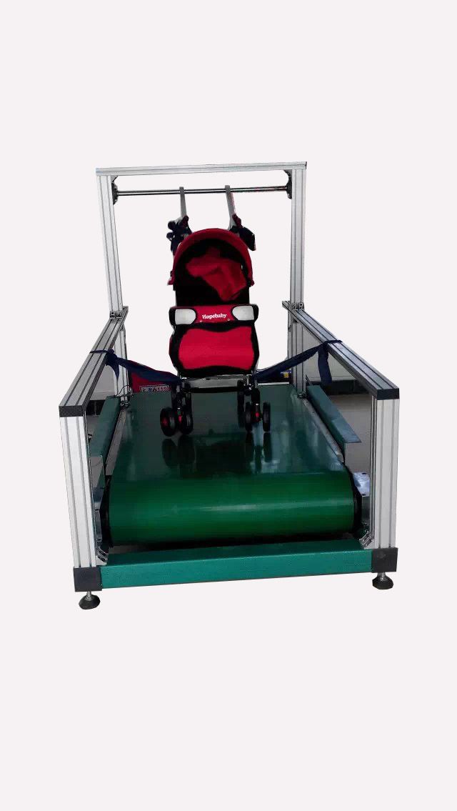

    大家好,我设计了一款类似跑步机的机器,大约1x1.5m,现在很容易跑偏,采用了很多办法:滚筒车中高,加档边滚轮,换皮带都解决不了,有做过类似方案的朋友能给点意见吗
 楼主| 发表于 2019-9-14 12:23:42 | 显示全部楼层
贴个机器的实物图

不是这个搞这个的,但做过一个工业产品有类似的结构。从两个方面考虑,1.皮带的周长左右侧是否一样长?2.辊筒平行精度怎么样?可考虑皮带左右侧张紧可调
发表于 2019-9-14 13:23:42 | 显示全部楼层
需要加个张紧结构,调节张紧量来缓解跑偏
发表于 2019-9-14 13:57:46 | 显示全部楼层
需要在两侧加挡边,中间最好也加肋条。
跑步机对跑边的要求要比工业传送带更高,因为工业上传送带侧向负载波动不会很大,而跑步机上,人的跑动是不稳定的,侧向载荷时高时低。
发表于 2019-9-14 14:40:22 | 显示全部楼层
对角线没校正。。。。
发表于 2019-9-14 16:41:32 | 显示全部楼层
八成是框架歪了,然后两端的辊筒还不能调节
发表于 2019-9-14 18:31:52 | 显示全部楼层
unlun
跑步机都是有滚轮调节装置的,来调节跑步带跑偏问题
发表于 2019-9-14 20:39:55 | 显示全部楼层
是不是皮带两端的棍子不平行,有往一边扯皮带的力呢?
发表于 2019-9-14 21:43:53 | 显示全部楼层
前后轴不平行?再调。
