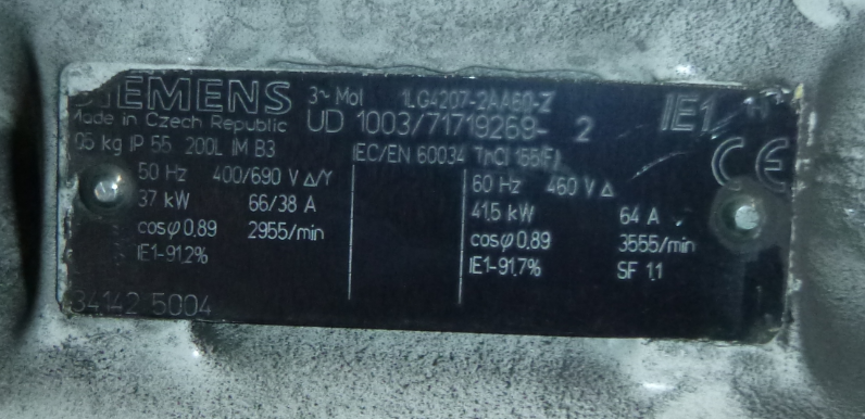

请教哪位大师知到这个电机内轴承的具体型号!我们需要更换电机轴承,但不清楚轴承型号又不想打“无准备之仗”。所以哪位大师对这种电机比较熟悉的话,麻烦出手相助!拜托了!!!

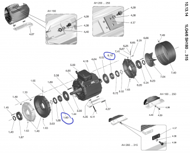

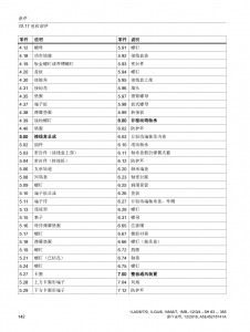

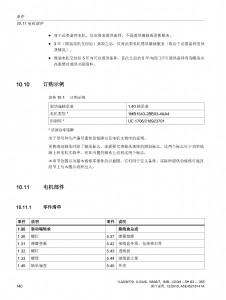

上图是1LG系列低压电机的爆炸图,其中的1.60和6.10是轴承。

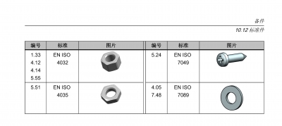

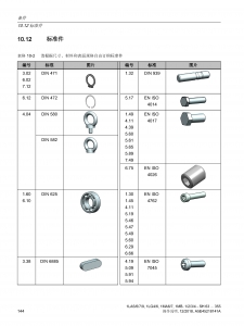

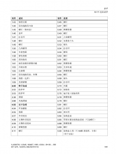

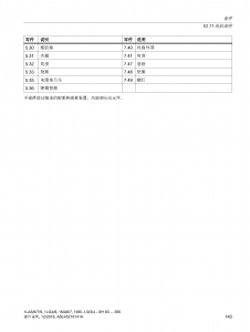

下面是使用手册中对应的订货指南、明细表、标准件对照表
完整的安装手册下载(土豪链接):

@魍者归来   非常感谢!但这些俺都能找到的,就是找不到具体的轴承型号。西门子有点坑呢!一般的电机铭牌上都有轴承型号。俺们有台电机的轴承声音不太舒服了,只是想更换轴承呢!

@魍者归来   非常感谢!但这些俺都能找到的,就是找不到具体的轴承型号。西门子有点坑呢!一般的电机铭牌上 ...
手册上有标准号了,拆下来测内外径厚度,搞定。
发表于 2019-9-12 13:04:56 | 显示全部楼层
这个简单,拆下轴承拿到轴承店买一个相同尺寸的就可以了。不要看他的手册,洋鬼子原装的轴承非常贵,有的还不好买。根据我们多年的经验,换国产的一样用。
