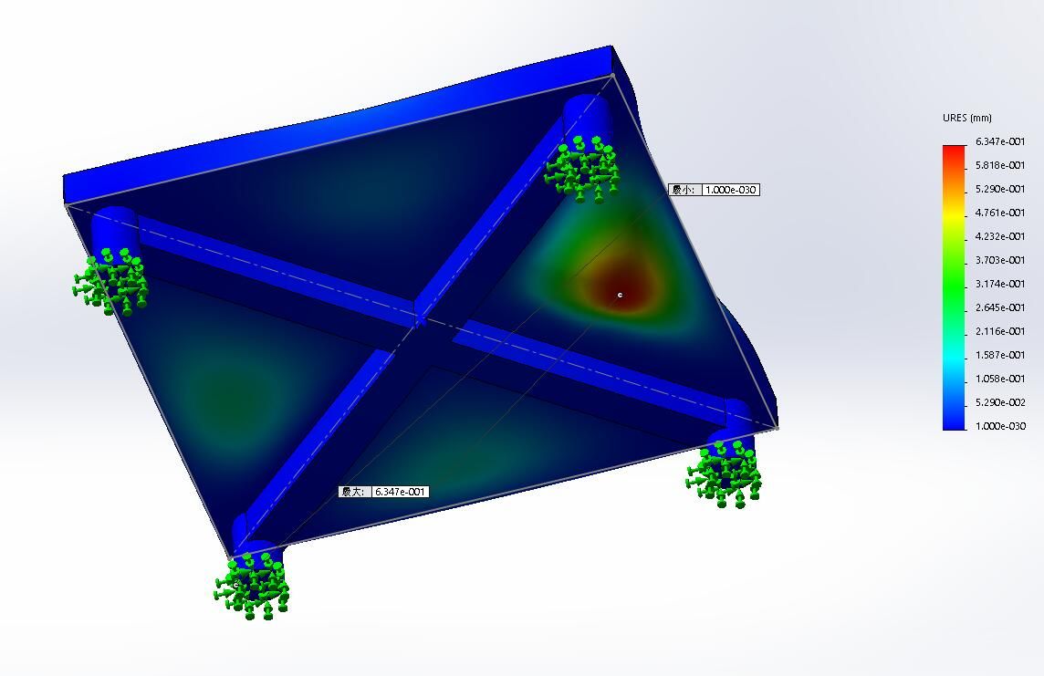

发表于 2019-9-16 14:36:24 | 显示全部楼层
白. 发表于 2019-9-11 11:04
1MM厚,加将强劲的,
老哥,如图,为何我的四等份有一块形变量那么大,求指点。期待各位大佬的答复。用solidwork simulation做的
发表于 2019-9-16 14:44:25 | 显示全部楼层
282841257 发表于 2019-9-16 14:36
老哥,如图,为何我的四等份有一块形变量那么大,求指点。期待各位大佬的答复。用solidwork simulation做 ...
你的是均布载荷吗,应该是对称的哟,
