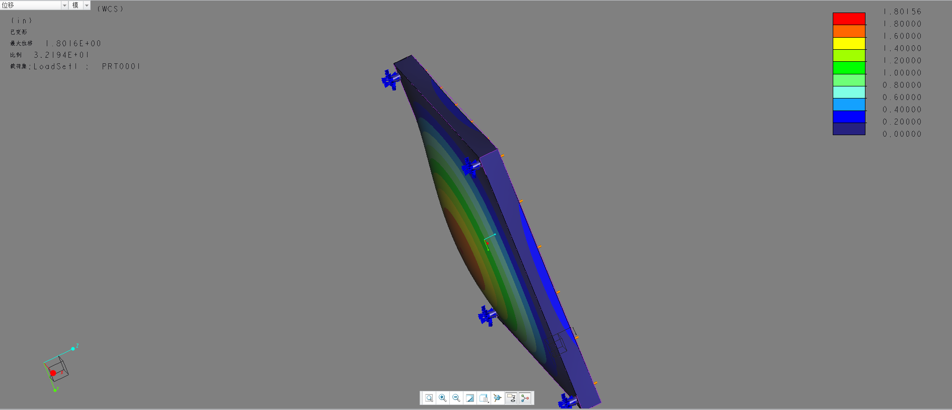

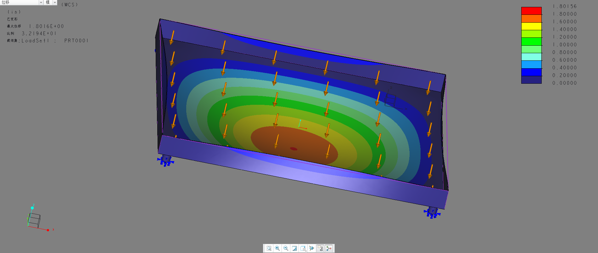

求助,钣金选厚度
发表于 2019-9-11 08:51:39 | 显示全部楼层
你想问的就是这块拖板的强度和刚度够不够,4个活动支点支撑,可能会发生弯曲变形,当然托板下有个托架最好,或者加纵横筋

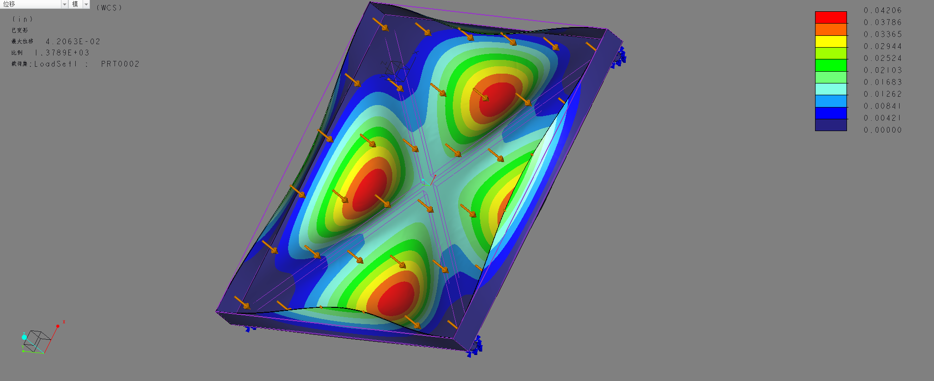

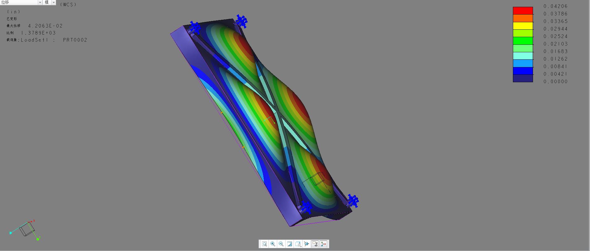

发表于 2019-9-11 09:41:38 | 显示全部楼层
下面加几根加强筋
发表于 2019-9-11 09:47:35 | 显示全部楼层
如果这钣金是直接放在平地上,那厚度要求不高,如果只是某处有支撑,那就要看情况,变形是一定的。

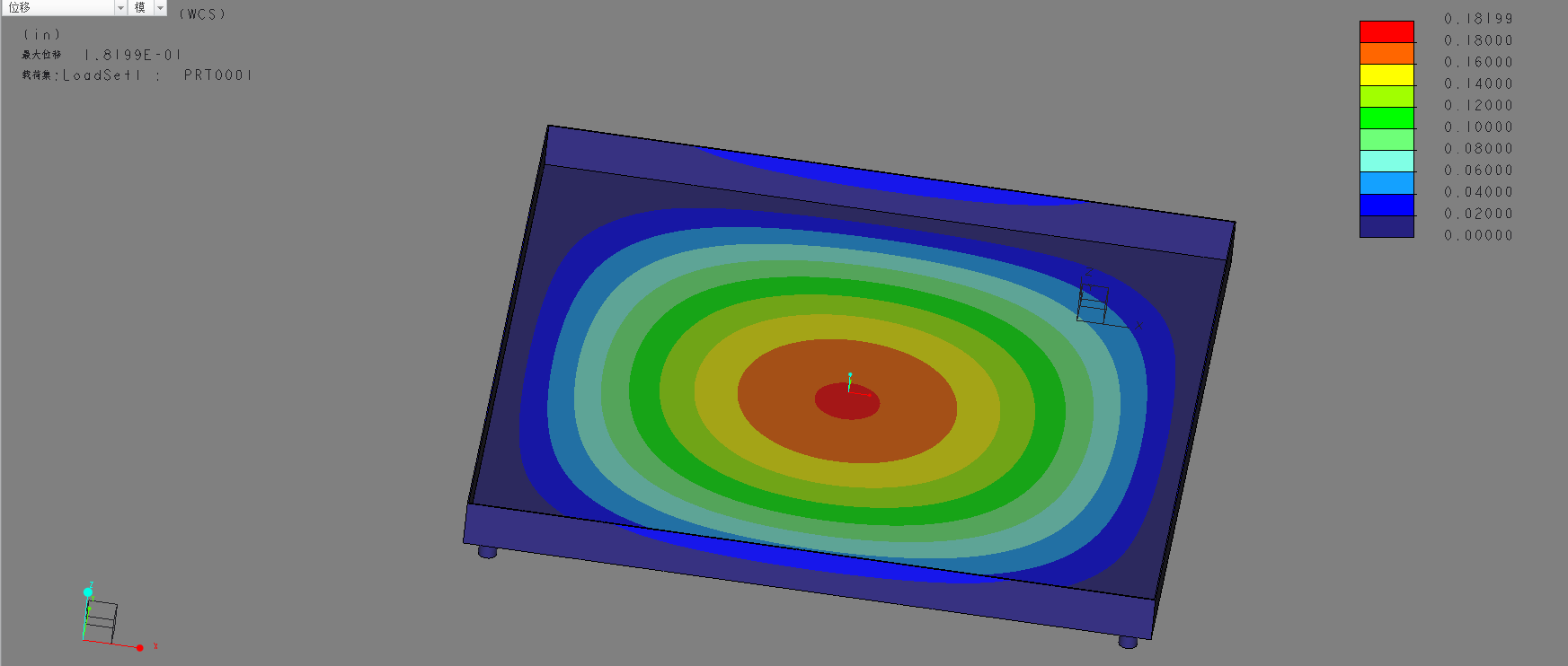

发表于 2019-9-11 10:14:08 | 显示全部楼层
这个是1毫米厚度的钣金,
发表于 2019-9-11 10:39:19 | 显示全部楼层
白. 发表于 2019-9-11 10:14
这个是1毫米厚度的钣金,
这个是比较清楚的,已经变形了,1MM

发表于 2019-9-11 11:04:06 | 显示全部楼层
1MM厚,加将强劲的,

发表于 2019-9-11 11:06:12 | 显示全部楼层
事实证明,加加强筋还是有效果的,最大位移从1.8变到了0.04
