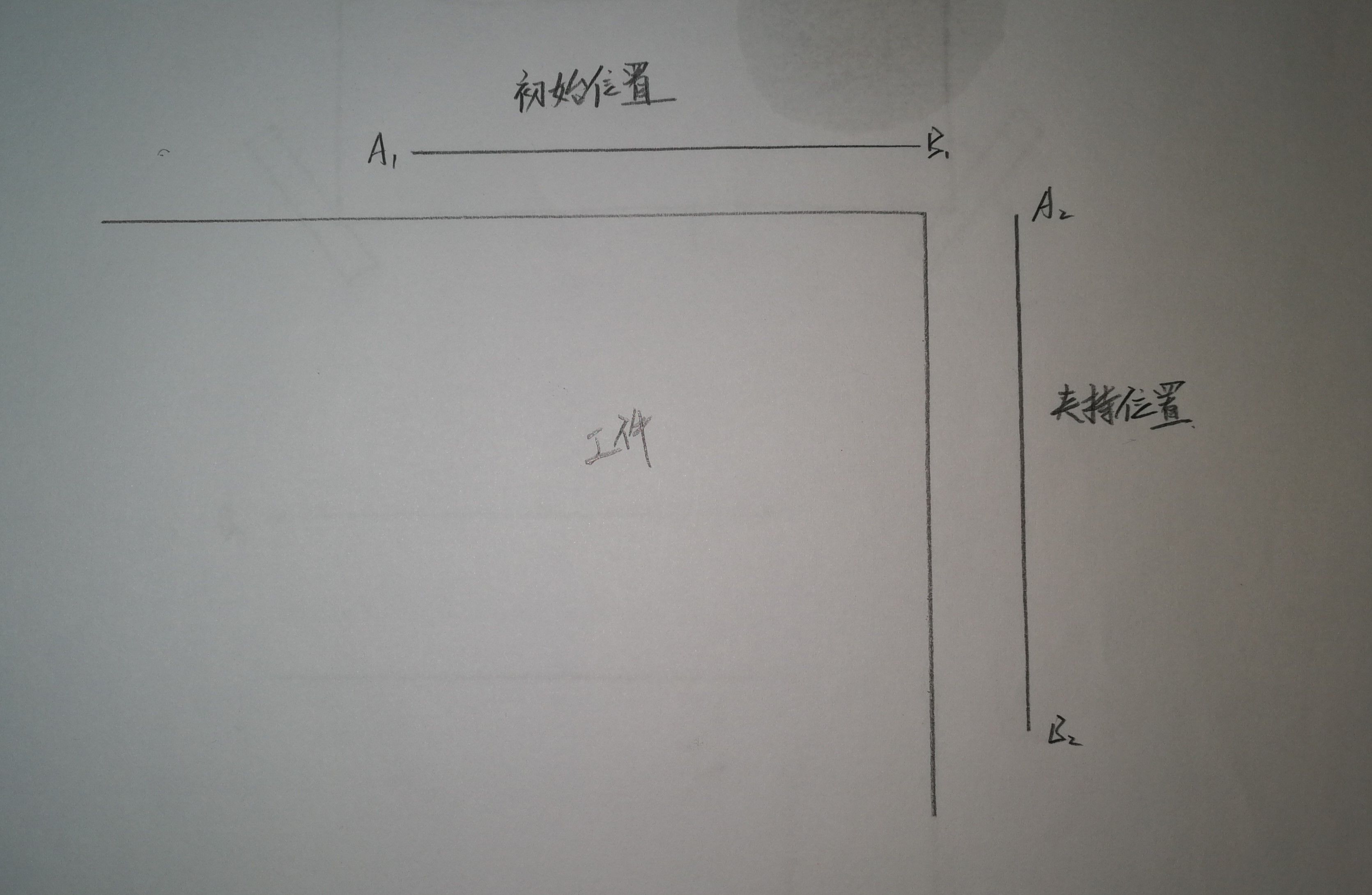

考虑用水平放置的气缸做动力实现图里的夹子位置移动,但是自己想了很久没有思路,有没有大佬能给张图或者类似产品之类的,能实现这种运动啊,拜托,拜托

没懂意思,是不是想一个气缸推动让夹子转过90度?A点B点分别按两条轨迹走可以实现   就像汽车 侧滑门  轨迹合适就能不碰工件的直角

是的,初步考虑是用气缸做动力,然后夹子的初始位置是在被夹持工件的上方,通过气缸的推动可以让夹子运动到竖直位置对工件进行夹持。请问有什么结构可以参考吗?汽车侧滑门的原理跟这个类似吗?
汽车侧滑门就是施加力,车门先往外再往后走,主要看你需要扫描样的轨迹  发表于 2019-9-10 14:28

以图片深度方向为轴向放个旋转的气缸,带动夹具旋转90度可以吗

SMC,90度摆动气缸,简单粗暴,你值得拥有

第一个方案考虑过用肘夹安装的气缸,但是用那个气缸的话,在水平位置,夹子在夹持工件上方的左右两边,占的空间太大了,因为夹子很长

你交代清楚你的空间限制问题,画个图示意下
