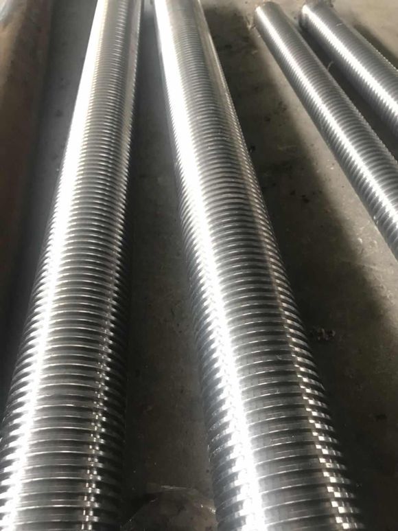

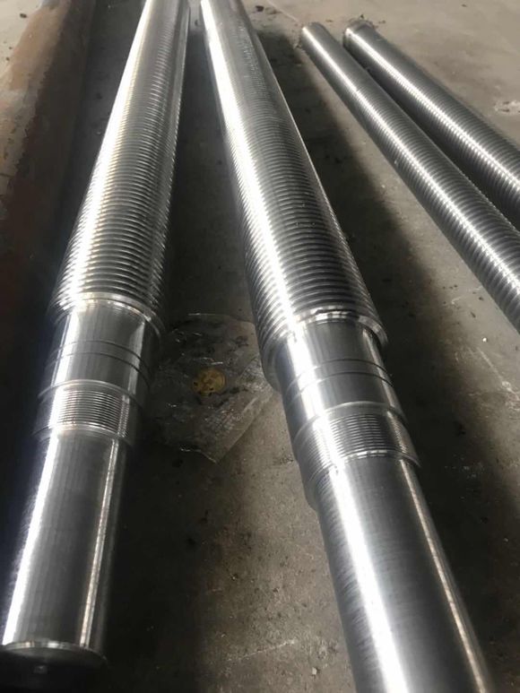

4fe1d11373f082029e39993546fbfbedaa641bbf.jpg 33e9ad4bd11373f041946795a90f4bfbfaed04bf[0].jpg 不锈钢丝杆加工很慢,老是粘刀,而且刀具也不耐用,怎么去加快不锈钢丝杆的车削速度,太费工了 304 316梯形丝杆的单子还有很多都要弄,大家帮忙支个招!

普通钢材的话可以搓丝,不锈钢不知道行不行
发表于 2019-9-8 17:08:49 | 显示全部楼层
旋风铣
发表于 2019-9-8 17:26:24 | 显示全部楼层
不锈钢是比较难搞的
发表于 2019-9-8 17:33:23 | 显示全部楼层
得用不锈钢加工的专用刀具加工,另外,冷却液的冷却液很重要。
发表于 2019-9-8 18:15:55 | 显示全部楼层
旋风铣
发表于 2019-9-9 11:00:26 | 显示全部楼层
学习。
发表于 2019-9-10 20:51:14 | 显示全部楼层
不锈钢太硬,超级难加工,最好是选用优质刀具,钨钢刀试试看。
