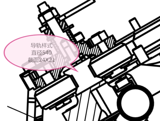

这个怎么解?
发表于 2019-9-8 14:28:35 | 显示全部楼层
一个轮子固定,一个能够在一定小的范围里活动
发表于 2019-9-9 09:09:01 | 显示全部楼层

 楼主| 发表于 2019-9-9 10:06:54 | 显示全部楼层
kevin-Lee 发表于 2019-9-7 15:59
做完全没问题,帮你整套设计出来都可以
实际样式是这样的,做两个半圆是多少钱?精度能达到多少?

发表于 2019-9-9 16:12:10 | 显示全部楼层
外面的轮做个可弹性补偿的应该能用
发表于 2019-9-9 19:01:15 | 显示全部楼层
你没发现 它的轮子都是一前一后的排列么?
发表于 2019-9-9 20:52:39 | 显示全部楼层
这里面是有一个弹性机构的。
发表于 2019-9-10 00:01:19 | 显示全部楼层
既然滑车里什么都是死的,那只能是导轨宽度不均一:直线部分偏窄,圆弧部分偏宽。
自己设计的话,出入弯的地方费点劲儿吧。
百度图片里,“腰型导轨”,有图,上面标着尺寸号,只是上面有电话号码,没拿过来。
