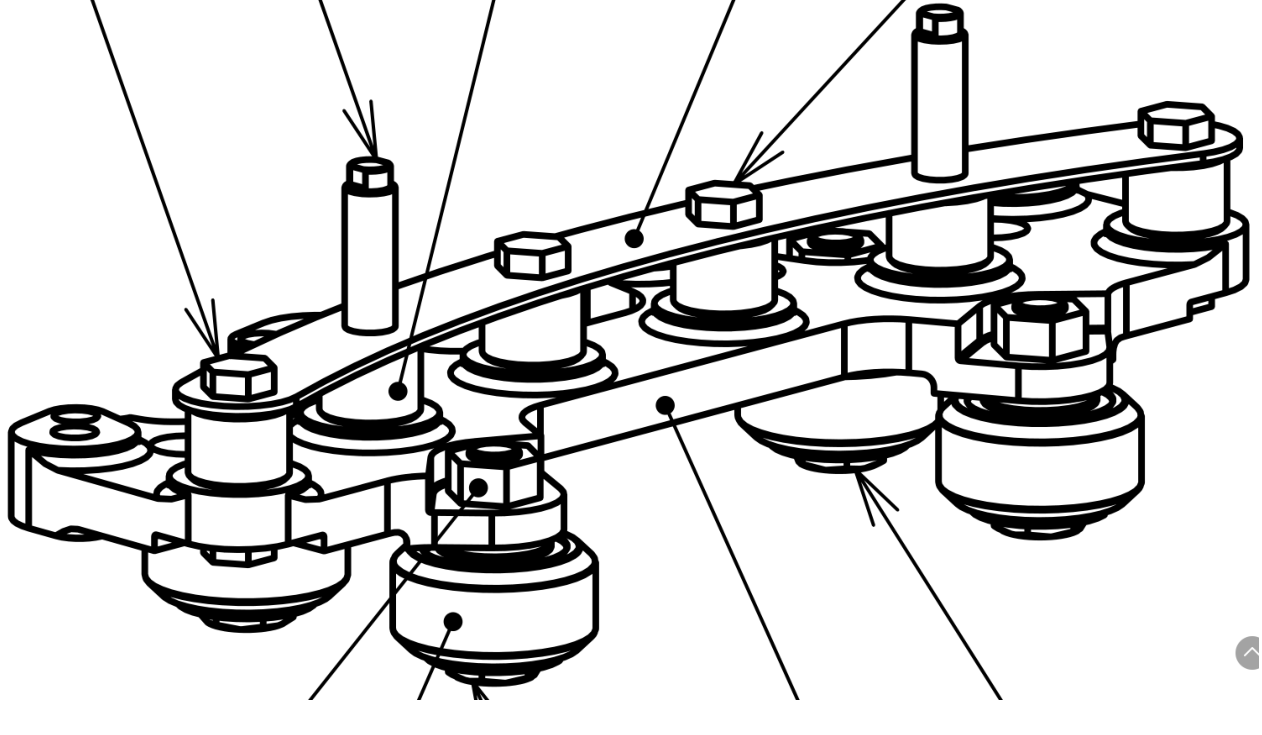

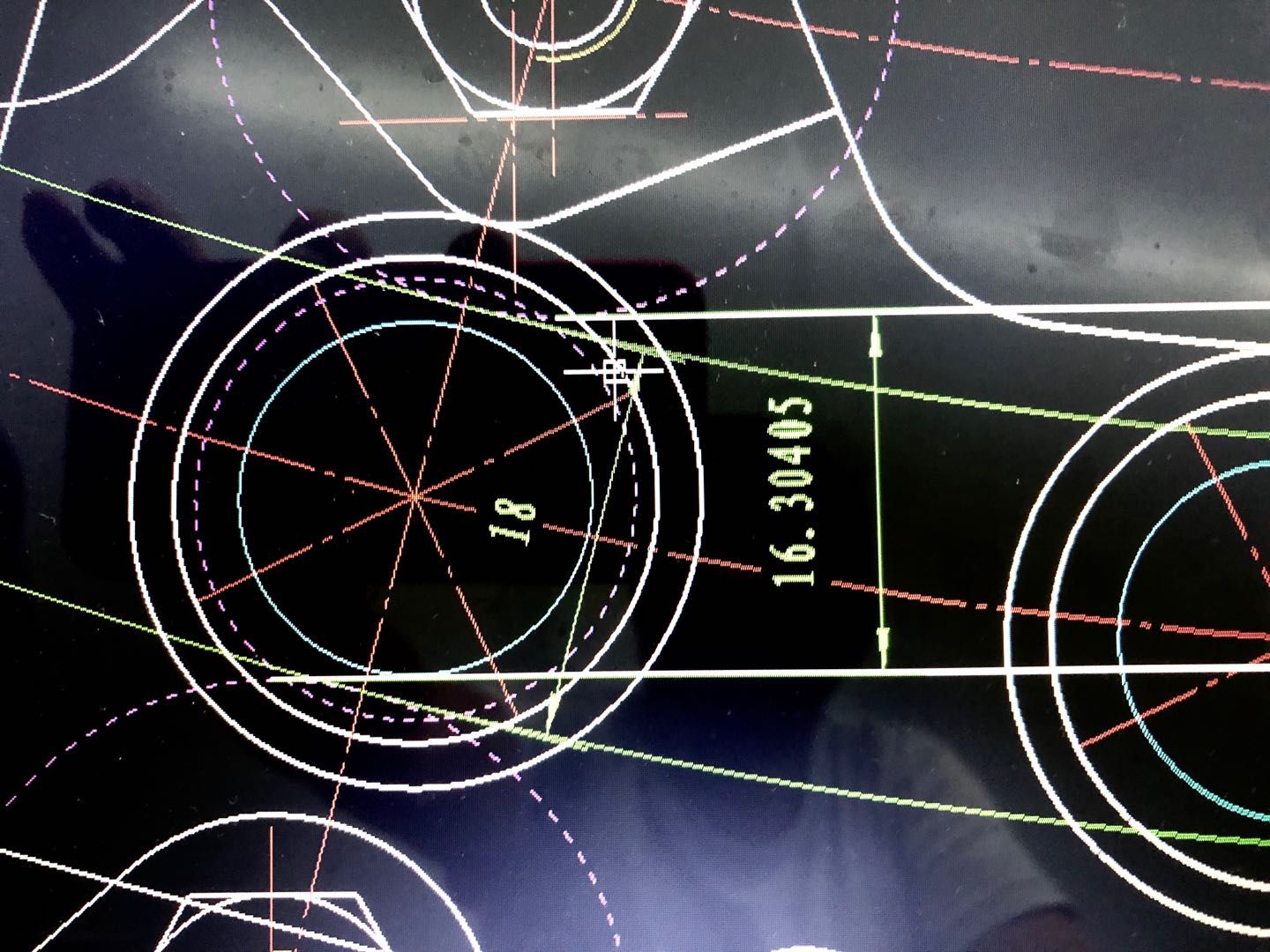

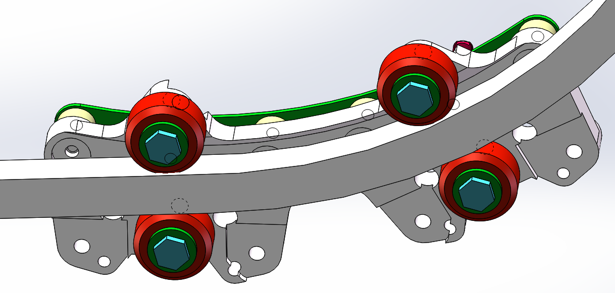

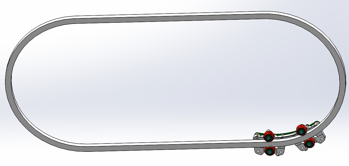

怎么能让这个滑台在圆弧和直线导轨上都能通过?这个结构是日本设备说明书上的,求大侠指点,先谢谢

发表于 2019-9-6 16:44:45 | 显示全部楼层
想起了一种门, 折叠门
发表于 2019-9-6 16:52:35 | 显示全部楼层
两对轮子之间,活动连接,好像过山车那样,车身可以扭
发表于 2019-9-6 16:56:26 | 显示全部楼层
车身底板用橡胶。
发表于 2019-9-6 18:22:38 | 显示全部楼层
用个类似万向节的连接

最后一张图是什么意思?
发表于 2019-9-6 22:23:32 | 显示全部楼层
滑台从右侧下来的势能+动能能克服水平段的摩擦力和冲上左侧竖直段的势能。关键设计点在圆弧段的结构设计。
发表于 2019-9-7 06:59:36 | 显示全部楼层
做过类似的东西。方法是加大间隙,所以在直线段横向定位会差点。

发表于 2019-9-7 08:19:38 | 显示全部楼层
左右两轮间用拉簧拉,拉力计算可以按你说的计算,但是楼主意思不是上下,是水平的。
