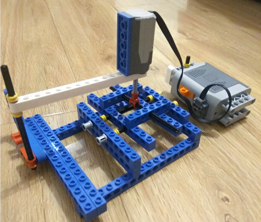

求教:拧紧枪反力臂的受力分析
 楼主| 发表于 2019-9-6 08:33:33 | 显示全部楼层
白. 发表于 2019-9-2 16:54
难道你的枪不受力了吗?在枪去拧紧的时候,枪是不动的吧,是什么机构或者结构阻止了枪的运动呢,这里的力( ...
您的想法是对的,我用乐高做了个机构验证了了一下,把螺栓放到X Y滑台上,拧紧的时候螺栓会滑动到最左边或最右边,说明如果把螺栓固定的话那螺栓会有力作用到拧紧枪上面。理论分析也是这样的,否则力偶平衡不了,但是这么多年一直用的反力臂,总觉得动辄十几万的拧紧枪是不应该受到侧向力的,事实上确实是受侧向力的,而且用起来这么多年也没出现什么问题,看来拧紧枪也不是那么娇气。
