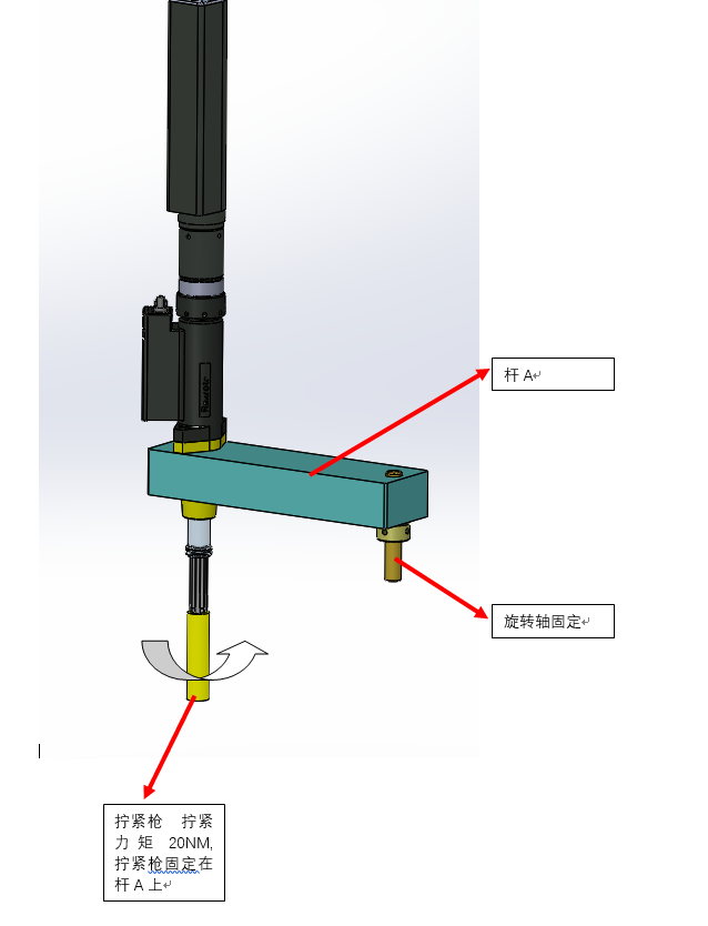

大家好,拧紧枪反力臂的受力想分析想了好久一直没想明白,如图示的拧紧枪拧紧螺栓时的扭矩为20NM,拧紧螺栓时相当于给杆A 20NM的力偶,如果对杆A做受力分析的话,杆A受一个左边拧紧枪给的20NM的力偶,右边有个铰接的销子给的力,这样的话一个力和一个力偶没法平衡啊,这个一直没想明白,应该是没有其他的力才对,请教高手帮忙看一下,非常感谢。

发表于 2019-9-2 14:05:49 | 显示全部楼层
你先搞清楚力矩的定义:作用力使物体绕着转动轴或支点转动的趋向。
重点在“支点”这个词。
拧紧枪拧紧螺栓时,支点是枪的旋转中心,跟连接杆A半毛钱关系没有。
20NM的力矩通过拧紧枪的安装座传递到锁紧螺丝以及安装面上,被安装面的摩擦力、螺丝受剪切力时产生的反作用力抵消。

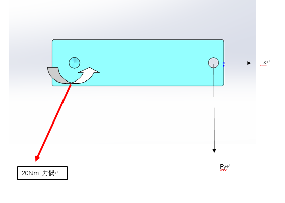

 楼主| 发表于 2019-9-2 16:14:19 | 显示全部楼层
yien 发表于 2019-9-2 15:13
但是这个力偶对于杆A来说是内力。
不是内力吧,那如果对杆做受力分析应该是什么样的呢,我认为是图片这样的,承受一个力偶和铰链处的一个力,分解成X Y方向,但是这样是不平衡的。

发表于 2019-9-2 16:22:30 | 显示全部楼层
11
发表于 2019-9-2 16:54:03 | 显示全部楼层
难道你的枪不受力了吗?在枪去拧紧的时候,枪是不动的吧,是什么机构或者结构阻止了枪的运动呢,这里的力(枪与杆A的反力)就与铰链形成了一对反力,然后把铰链的力移动到枪与螺栓的轴心线,就可以分解成一个力+一个力矩。两个力平衡,力矩与力偶平衡,刚好就静止不动了。
