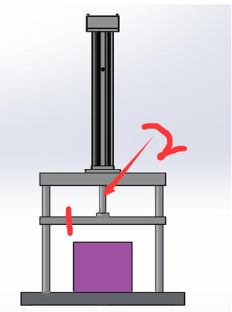

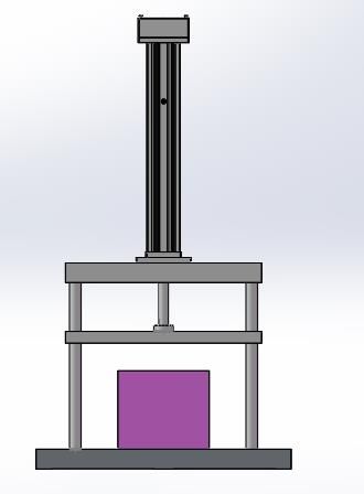

各位大神,小弟没有深入接触压装行业,特别是伺服压装机。现在项目情况,需要设计一个压装机。压力大小是己知的,但是板的受力情况不知道如何计算?网上找了很,但是没有找到计算公式。比如说板厚应该选多少?导柱直径选多粗?
现在我们初步设计了三板四柱这种结构,想验证板厚,和导柱直径是否在合理范围内,或者是如何计算和板厚,望各位大神赐教,先感谢各位。
相关参数如下,压力10T,产品大小为长465*宽125*高400。压缩量20%(总高度)。
三梁四柱式
三梁四柱式

这个一般都是凭经验的,也可以通过三维软件来计算变形量来确定
发表于 2019-8-30 15:54:41 | 显示全部楼层
要算的清楚满难的。方便些就参考液压的压力机,导柱大概40左右上板大概50左右吧。

 楼主| 发表于 2019-8-30 17:16:16 | 显示全部楼层
SOLIDWORKS模拟过,但是受力不知道如何加载,这是一个内力的情况,不是简单的板和杆受力的情况。
三板变形,导杆扭曲变形,这些都直接影响产品的压装质量。

发表于 2019-8-30 20:33:47 | 显示全部楼层
主要考虑板1的刚度和杆2的屈曲。
力通过杆2传递到最上面的板子,所以1可以薄一点的,2是标准件不需要考虑的。  发表于 2019-8-31 08:11

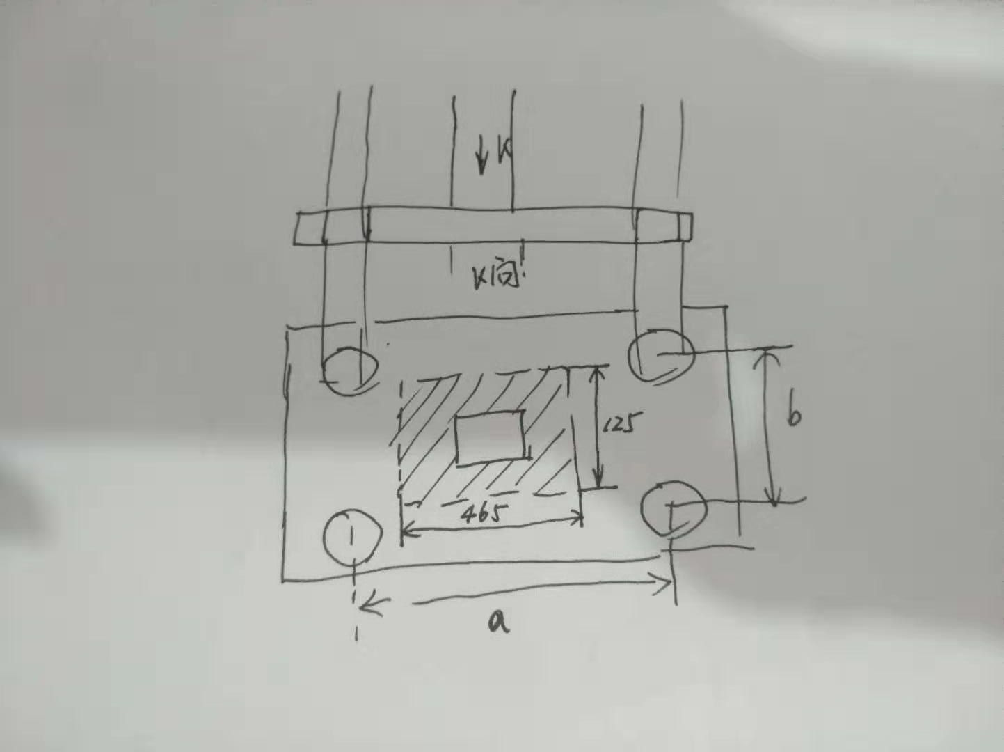

发表于 2019-8-30 22:27:53 | 显示全部楼层
a 和b的尺寸尽可能小,尺寸a能满足将下面的产品取出来就行。这样能不能做个简化模型?如附图示,作用在钢板上的力的作用面积为阴影部分。这样可以把钢板简化成两端固定的中间作用一个集中力的梁呢?不知道这样简化是否对?也请其他感兴趣的社友一起讨论,若有考虑不对的,也指出来。
发表于 2019-8-31 00:15:10 | 显示全部楼层
这块板不要这样设计吧,这种直板不怎么受力,弄一个凹凸模那样的,下点加强筋在sw上面用二次元分析一下基本就ok了
