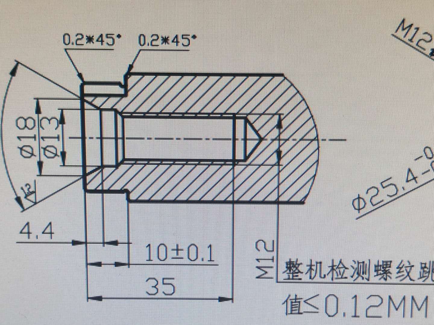

安装在这个主轴上的螺丝有什么要求么,比如跳动,断面跳动什么定位要求么,转速12000转每分钟,功率3.7kw
发表于 2019-8-29 20:18:34 | 显示全部楼层
把轴的图纸截图发上来。
 楼主| 发表于 2019-8-29 20:27:42 | 显示全部楼层
晓昀 发表于 2019-8-29 20:18
把轴的图纸截图发上来。
已发
发表于 2019-8-30 01:49:17 | 显示全部楼层
这个螺丝用来干什么?将工件锁紧在轴上?
发表于 2019-8-30 08:41:11 | 显示全部楼层
图纸右侧下方不是写着小于0.12mm吗
发表于 2019-8-30 09:05:54 | 显示全部楼层
接触过内圆磨床,电动主轴的轴伸类似于楼主的结构,那个跳动要求更高。
但那个是细牙,左旋螺纹,且前面一个高精度的定位孔,和楼主的这图样子一样,但标注完全两样。
发表于 2019-8-30 23:08:39 | 显示全部楼层
图纸上面已经有要求了0.12mm,这个螺纹需要有这么高精度吗?只起到轴向定位的作用吧?
