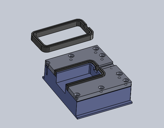

负压检测设备会出现的一些问题,求教一下。
 楼主| 发表于 2019-8-23 13:48:14 | 显示全部楼层
小胖子挤挤 发表于 2019-8-22 14:10
被测试的物体是什么材料的?用硅胶是没错,硅胶够软,但是你的硅胶使用前是什么样的平的一整块吗?硅胶垫这 ...
硅胶是这样的,我是把它镶在治具槽里,硅胶上面的槽我之前是想用来增加变形量
发表于 2019-8-23 18:14:28 | 显示全部楼层
我们这边也是做气密性设备的,我们用的密封条都是专制的,HT800,只有用对正确的密封条,才能减少问题。
发表于 2019-8-24 08:16:47 | 显示全部楼层
压的治具和硅胶接触面小才压的紧
