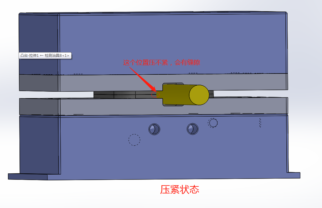

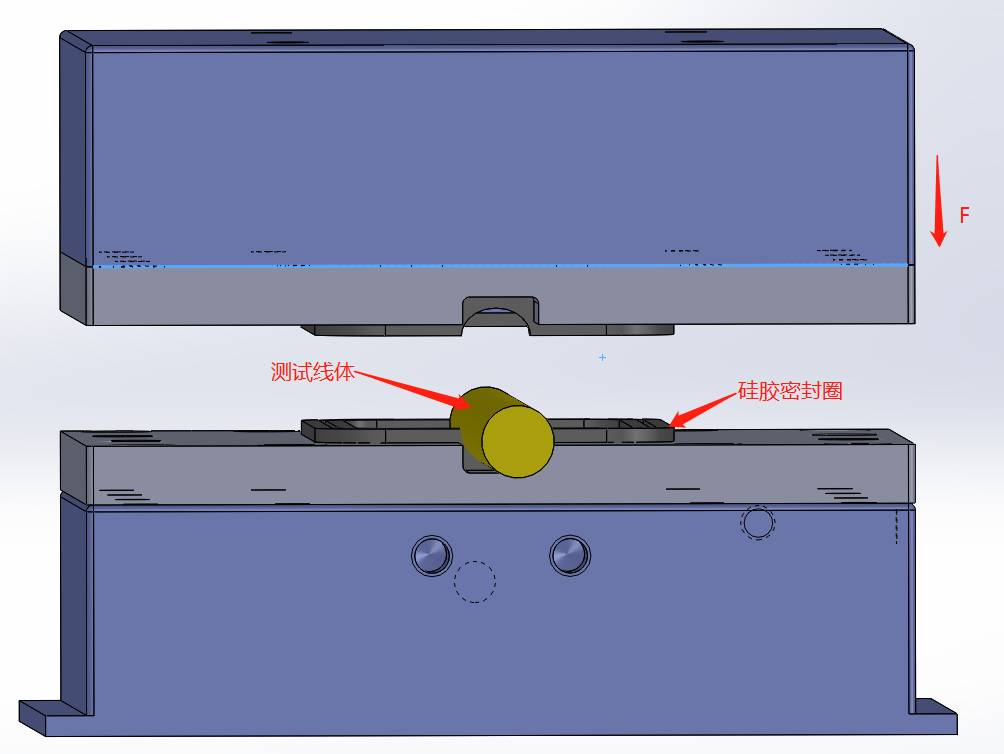

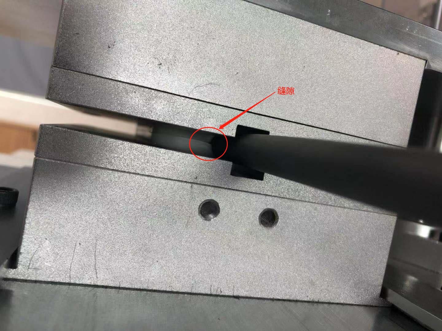

最近接了个项目,是个检测一个治具气密性的小设备,在试验中,在这过程中出现的问题就是气密性不够,会漏气。求教一下有没有好的办法解决一下。

这相当于半分的槽,侧壁肯定会有错位
发表于 2019-8-22 11:31:14 | 显示全部楼层
上下半个治具合拢时,用什么压紧固定?中间用密封圈,密封圈要有一定的变形量
发表于 2019-8-22 13:02:21 | 显示全部楼层
学习
 楼主| 发表于 2019-8-22 13:37:46 | 显示全部楼层
用气缸压紧
 楼主| 发表于 2019-8-22 13:38:46 | 显示全部楼层
13904059242 发表于 2019-8-22 10:21
这相当于半分的槽,侧壁肯定会有错位
请问有什么办法能解决吗,我打算把圆孔改成椭圆试试看
 楼主| 发表于 2019-8-22 13:39:29 | 显示全部楼层
密封圈是硅胶,硬度大概40左右
发表于 2019-8-22 14:10:49 | 显示全部楼层
被测试的物体是什么材料的?用硅胶是没错,硅胶够软,但是你的硅胶使用前是什么样的平的一整块吗?硅胶垫这里明显用平的不合适呀,而且你的测试零件是圆的,为什么治具上要做方的?
发表于 2019-8-22 14:12:52 | 显示全部楼层
图一没看清,不好意思,这种情况个人认为是硅胶受力不均。你把你的槽口改圆的看看
 楼主| 发表于 2019-8-23 13:43:49 | 显示全部楼层
之前就是槽口是圆的,现在改成椭圆的试试看效果
