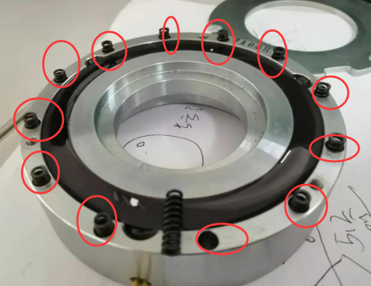

弹簧输送,放置装置
发表于 2019-8-23 10:26:48 | 显示全部楼层
关键是弹簧的分料,怎么保证不纠缠,线径很细的话纠缠在一起很难分离

发表于 2019-8-23 11:03:38 | 显示全部楼层
视觉为了找正安装弹簧的孔位,否则工件没有基准,弹簧&圆柱的装配找不到位置。

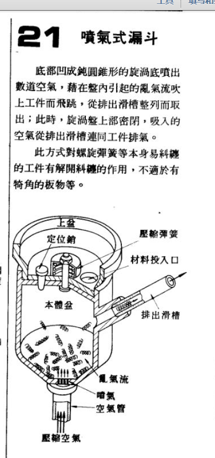

伺服电机的制动器。不过看起来比多摩川的差不少啊。多摩川的只有三个弹簧,你怎么上这么一大堆?
台阶柱是有精密垫片的,制动盘打开的间隙很小。
这种弹簧应该特别容易缠在一起,增加圈数,缩小圈间距,应该能避免缠在一起,就可以用振动盘了。
但是一般对用户来讲,更改产品的可能性不大。
记得一本小零件上料图集上,有一种上弹簧的方法,是吹气,找找看,看能不能找到。
也许用视觉是一个不错的方法,但是仍然要避免缠绕
