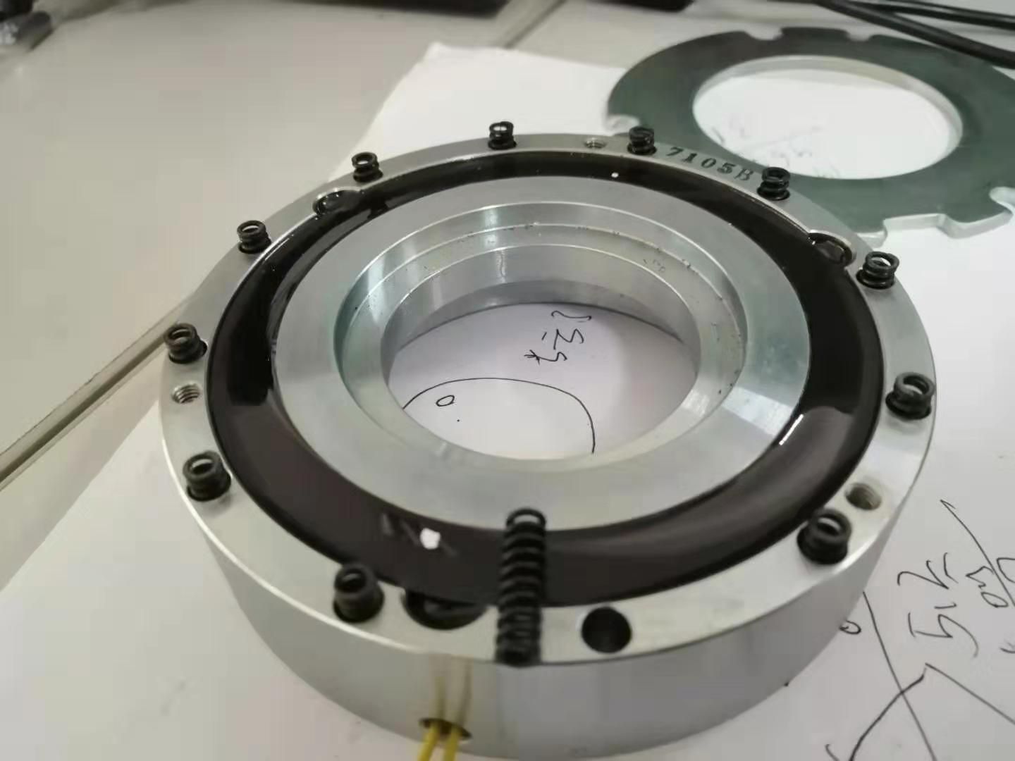

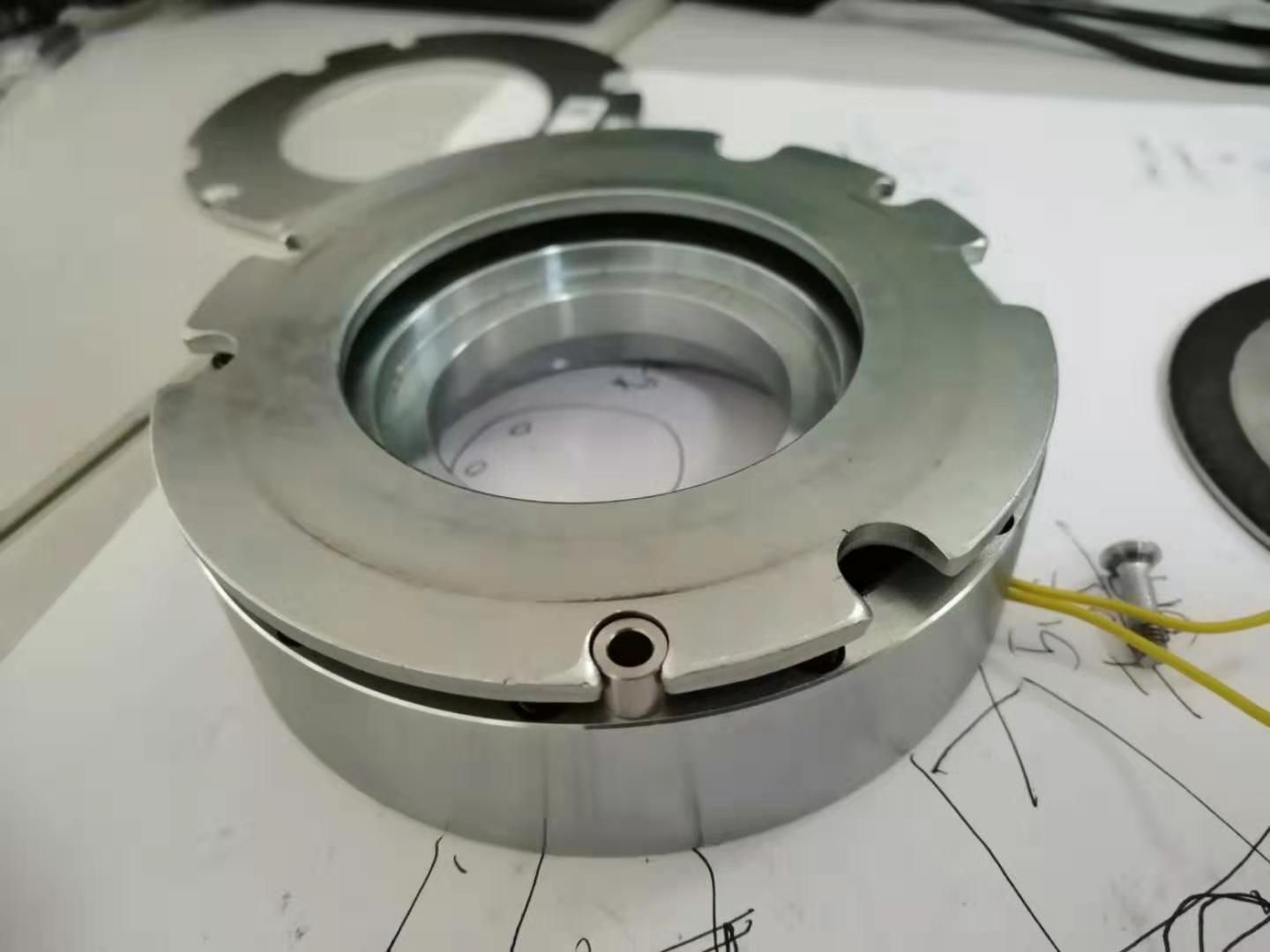

把弹簧抓过来放置到孔里面
把弹簧抓过来放置到孔里面
1.需要一款能把弹簧放置在孔里面的装置。
2.需要一款把圆柱体放置在孔里面的装置。
有设计过的朋友给点建议
发表于 2019-8-22 11:20:35 | 显示全部楼层
视觉找正位置+4轴机器人
发表于 2019-8-22 11:49:02 | 显示全部楼层
要交代清楚速度,预算。
发表于 2019-8-22 12:41:56 | 显示全部楼层
能把弹簧排列供料,其它的都解决了
我的哥弹簧并排放不都全部剂到一起去了  发表于 2019-8-22 13:30
发表于 2019-8-22 13:33:14 | 显示全部楼层
感觉可以用自动打胶机改一下用
发表于 2019-8-22 13:35:33 | 显示全部楼层
首先打胶机可以帮你定下孔位,弹簧装在胶桶位置,到一个地方放一个弹簧下去
发表于 2019-8-22 13:38:16 | 显示全部楼层
每台机子上加上定位工装
发表于 2019-8-22 15:40:21 | 显示全部楼层
弹簧自动供料器加上粉料机构搞定,简单
发表于 2019-8-22 17:08:02 | 显示全部楼层
圆环转动,到达位置上面掉一个弹簧,弹簧的排序需要好好考虑。
发表于 2019-8-22 21:17:36 | 显示全部楼层
关键是弹簧的上料,如何保证弹簧不相互纠缠
