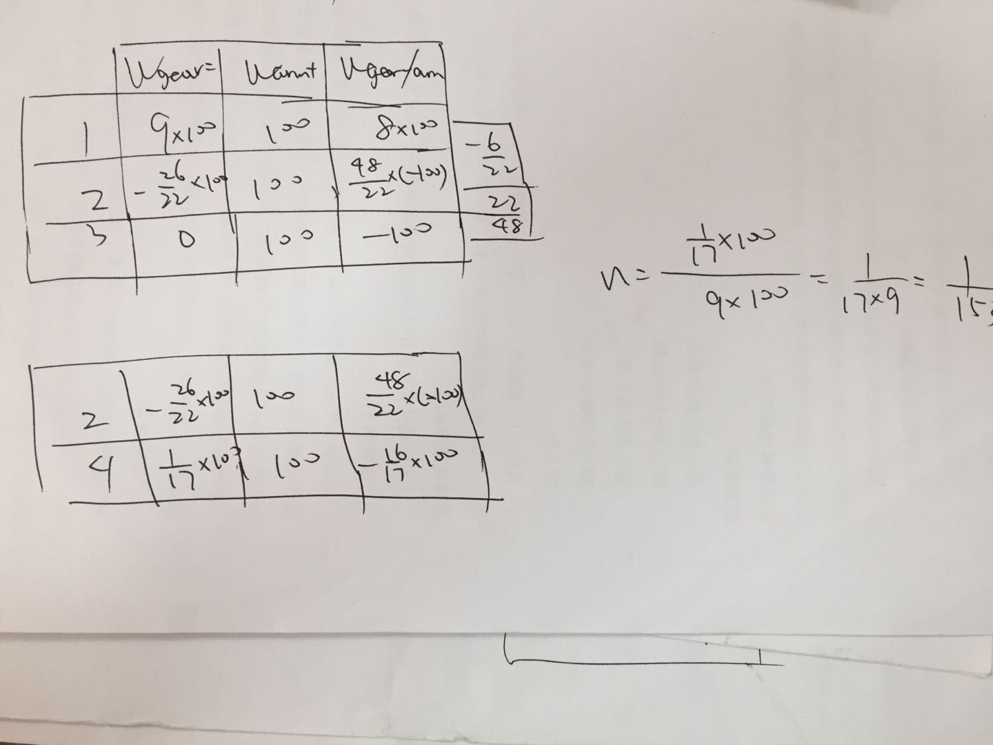

计算速比求助

 楼主| 发表于 2019-8-17 11:19:09 | 显示全部楼层
左右俩和齿圈公用一个速比
 楼主| 发表于 2019-8-17 11:20:09 | 显示全部楼层
|Vandev发表于 08-17 11:19左右俩和齿圈公用一个速比
说错了公用一个行星架和行星轮
发表于 2019-8-17 13:09:25 | 显示全部楼层
由左边的轮系,假设太阳轮为输入,转速为900,则行星架的输出转速为100,行星轮自转速度为-13/11*900,将这些参数代入右边的轮系,齿圈的转速为1/17*100,所以速比为17。
补充内容 (2019-8-17 15:37):
应该是太阳轮的输入假设为1300,则行星架的输出转速为100,行星轮自转速度为-13/11*100,将这些参数代入右边的轮系,齿圈的转速为1/17*100,所以速比为13*17=221。
补充内容 (2019-8-17 16:00):
由左边的轮系,假设太阳轮为输入,转速为900,则行星架的输出转速为100,行星轮自转速度为-13/11*900,将这些参数代入右边的轮系,齿圈的转速为1/17*100,所以第二级的速比为17,加上第一级的速比9,总速比9*17-153
 楼主| 发表于 2019-8-17 14:46:02 | 显示全部楼层
|常增一发表于 08-17 13:09由左边的轮系,假设太阳轮为输入,转速为900,则行星架的输出转速为100,行星轮自转速度为-13/11*900,将这些参数代入右边的轮系,齿圈的转速为1/17*100,所以速比为17。
13哪里来的?
 楼主| 发表于 2019-8-17 14:46:18 | 显示全部楼层
有公式吗?
发表于 2019-8-17 15:15:14 | 显示全部楼层
你要以行星架作为参照系来计算
 楼主| 发表于 2019-8-17 15:16:54 | 显示全部楼层
|常增一发表于 08-17 15:15<br>你要以行星架作为参照系来计算<br>
老外给的答案是162
发表于 2019-8-17 15:44:19 | 显示全部楼层
Vandev 发表于 2019-8-17 15:16
老外给的答案是162
计算过程见图片,老外为什么算出来是162,我就不清楚了
发表于 2019-8-17 16:04:41 | 显示全部楼层
第一级的速比是9应该没有什么疑问。但第二级我算的是17,按照162来推的话,老外应该算的是18,。
