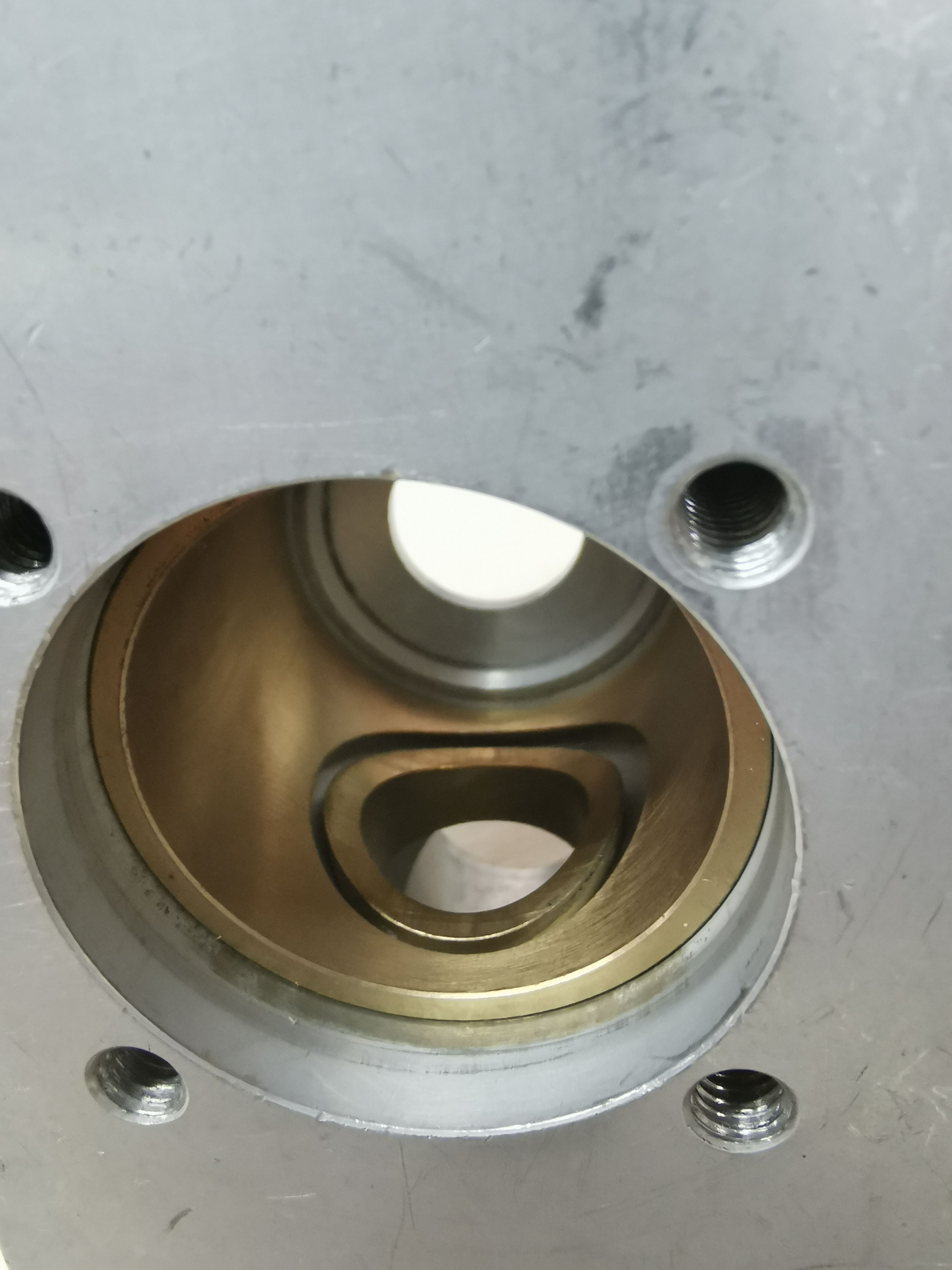

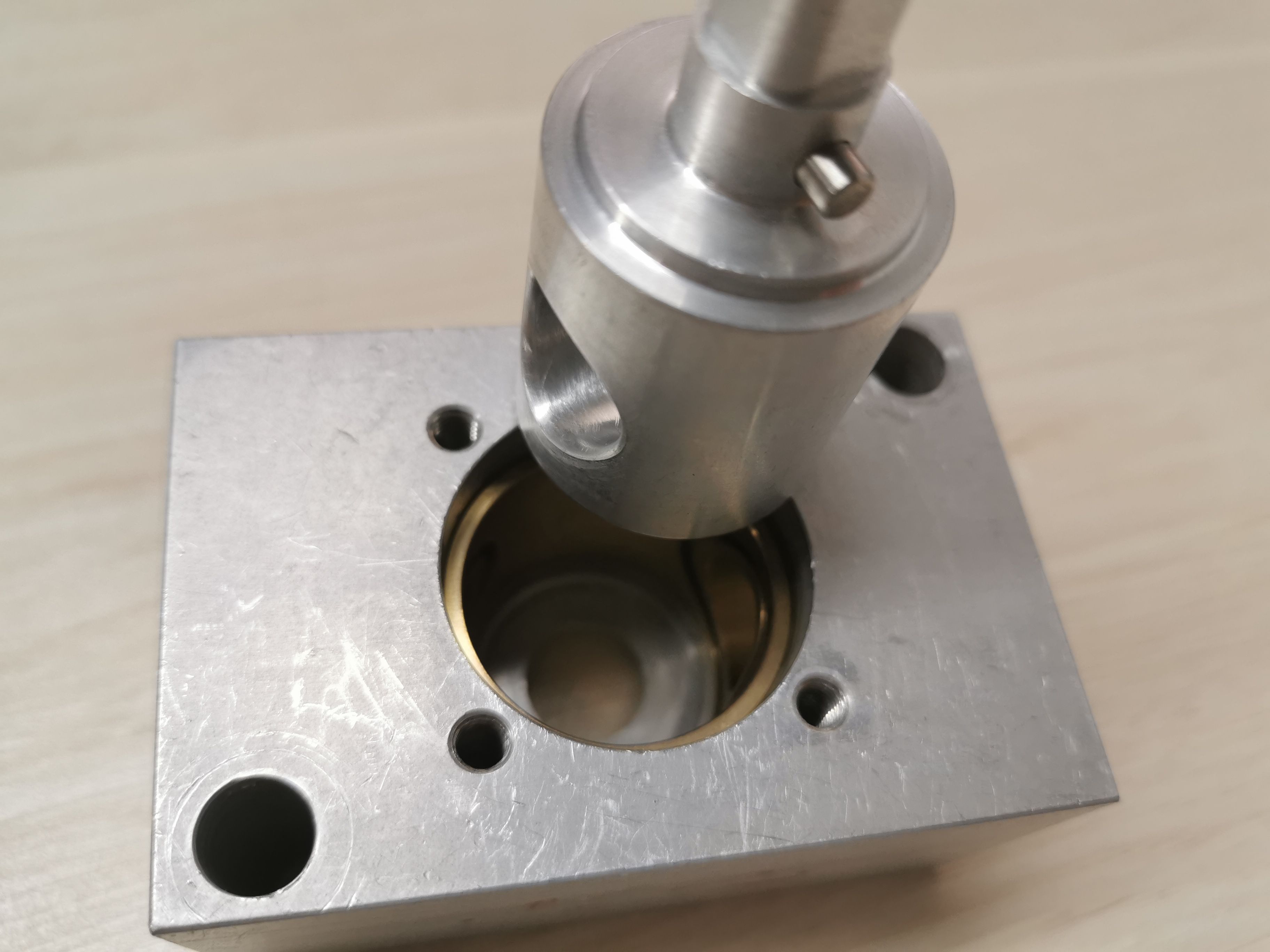

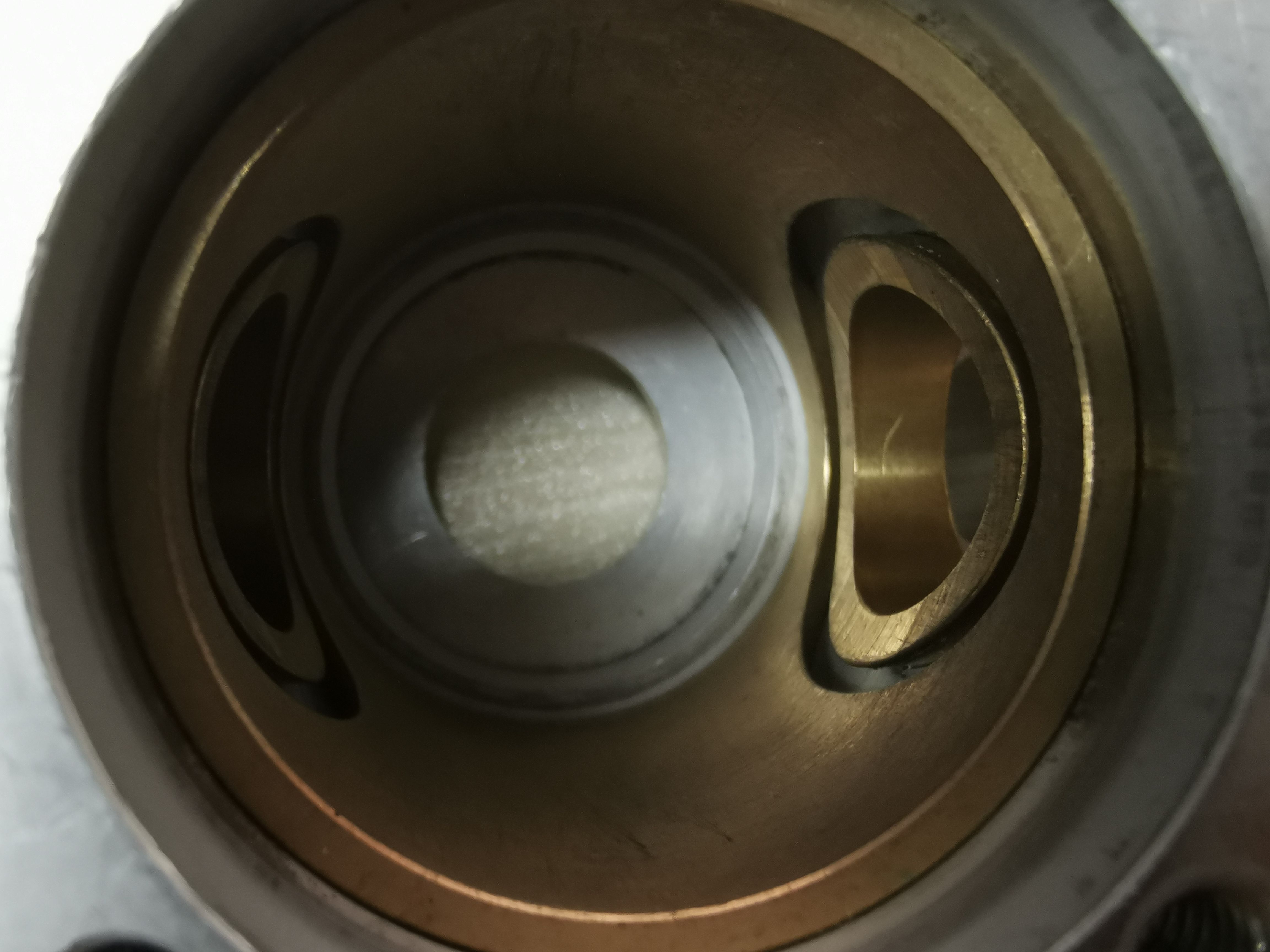

如图,需要在内部自动安装O型圈,内部的衬套上下可以活动,也可以旋转,一边的O型圈装好后,衬套便固定住了,人工装起来还是挺费劲的,想咨询下社区有没有大侠做过类似的项目,用什么样的结构可以实现?
内部装O型圈
内部装O型圈
衬套是活动的
衬套是活动的
最后插入阀芯组件
最后插入阀芯组件

这个你要做自动组装的话,难度+风险=设备价格不低,建议还是半自动的类型

如果半自动组装,自动化就没有意义了,不能省人

楼主这个衬套是三件活还是一件整体的,整体的话怎么加工的?上五轴吗?

楼主没觉得缺照片吗?上好圈圈儿后是啥样的。。。
我还没确定到底装哪儿。。。
 楼主| 发表于 2019-8-16 14:24:40 | 显示全部楼层
套一起的,里面是过盈配合,压进去的
应该是组合的吧,这么小,5轴怎么伸进去?

装在凹槽里面吧,这是啥用途,没整明白
