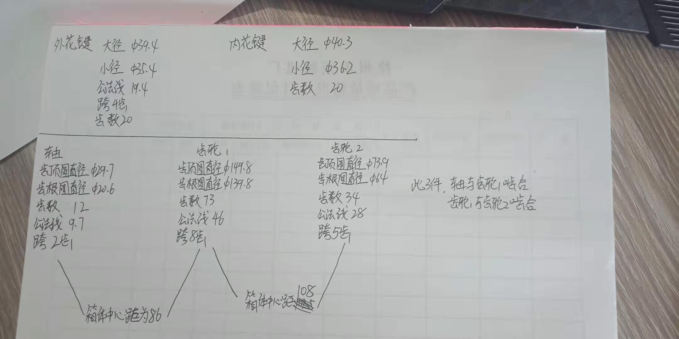

我是一个刚入行不久的技术人员,很多不懂的请大家帮助下,非常感谢!
谁能帮我计算下图纸所需的数据,非常感谢。
 楼主| 发表于 2019-8-15 15:43:48 | 显示全部楼层
这是测绘的齿轮,我用标准齿轮计算后,数据差距很大,请大家帮助下,谢谢
发表于 2019-8-15 16:24:27 | 显示全部楼层
可能变位了。
模数是2?关键看你的测绘水平。
发表于 2019-8-15 22:54:49 | 显示全部楼层
齿轮2齿数数错了,,,应该是35,,,模数确实是2,齿顶圆直径小一点点是为了方便加工,装配。
