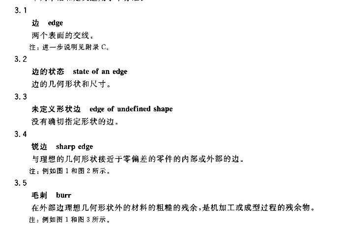

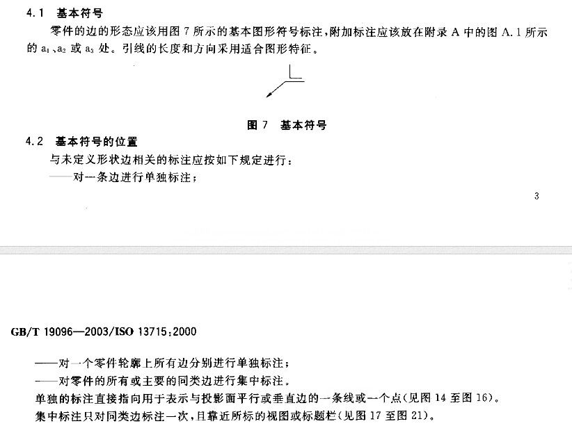

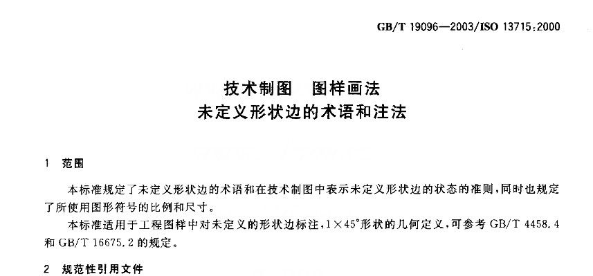

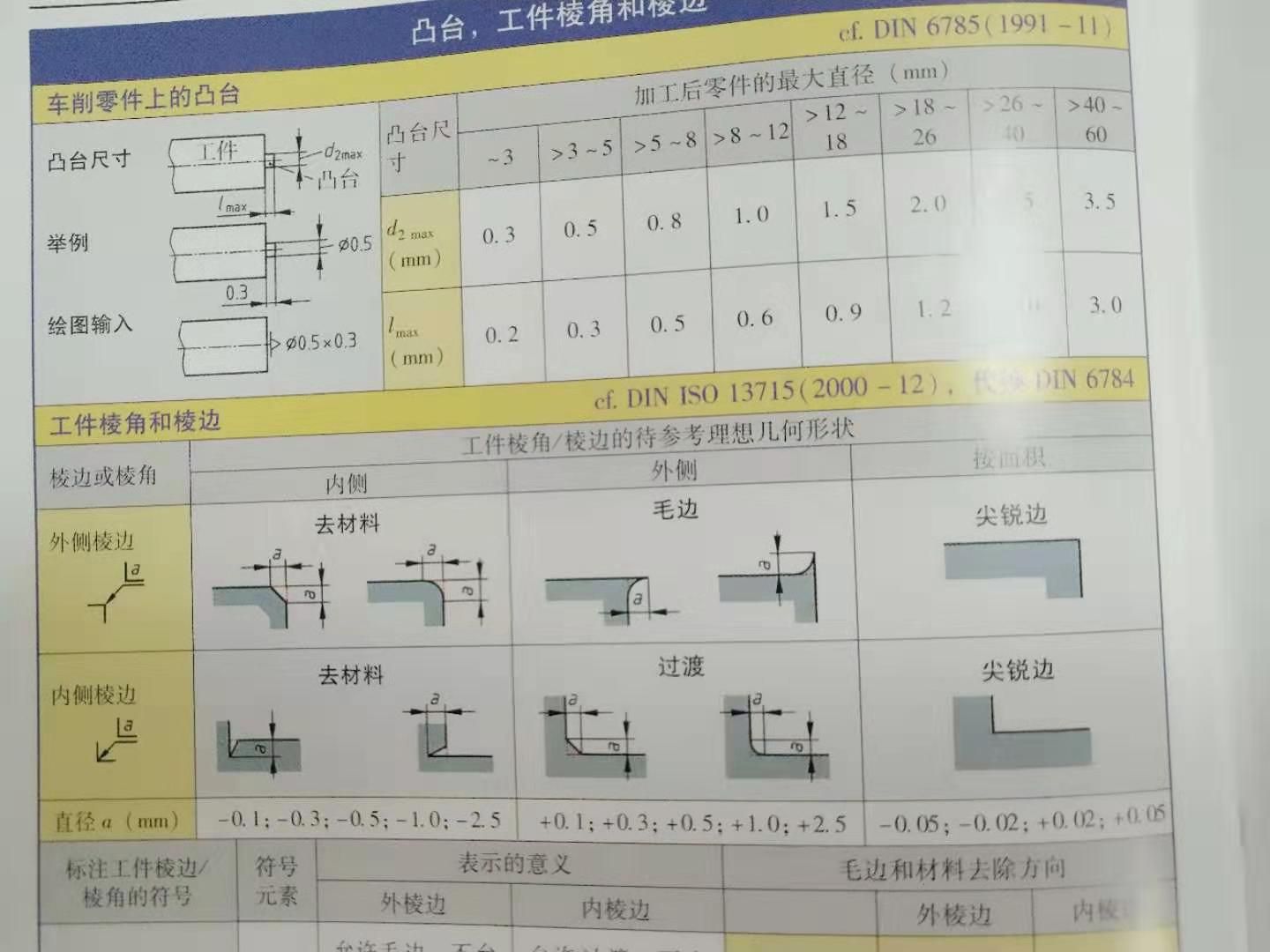

大家看看这个符号的意思我理解的是否正确?

德标倒角符号
发表于 2019-8-15 09:48:06 | 显示全部楼层
大家不要崇洋媚外,这明明是国标好吗
 楼主| 发表于 2019-8-15 09:57:20 | 显示全部楼层
新鲜的橙子 发表于 2019-8-15 09:48
大家不要崇洋媚外,这明明是国标好吗
谢谢,真的以前没见过这样的标注,按加工习惯去理解了,受教了,谢谢!

发表于 2019-8-15 10:36:18 | 显示全部楼层
应该是这个吧

发表于 2019-8-20 16:44:56 | 显示全部楼层
之前检验毛坯的时候多见这种标注
发表于 2019-9-11 10:01:36 | 显示全部楼层
博世图纸都这样标
