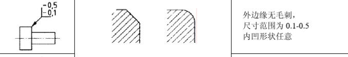

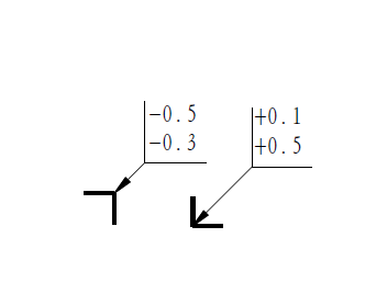

这是在别人的图纸上看到的符号,之前没有见到过。我的理解是内腔尺寸未标注公差为+0.1~0.5;外形尺寸未标注公差为-0.3~-0.5。
不知道对不对,请大家指正。

德标 倒角

-号是减去+号是多出来?

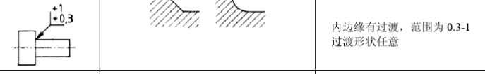

德标
为什么德标要这样表示倒角形状?  发表于 2019-8-15 21:40
