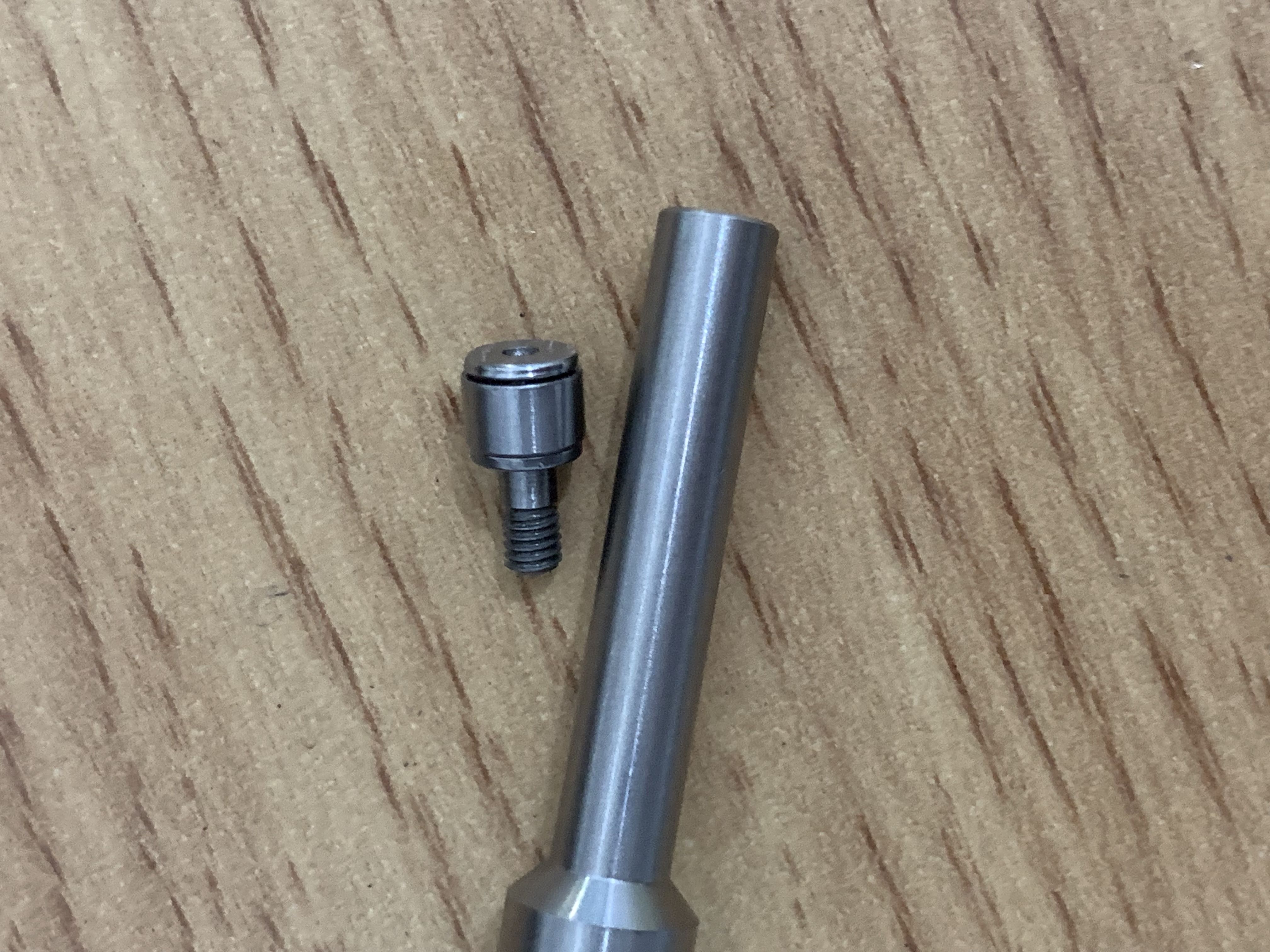

请教,这个零件如何加工?
发表于 2019-8-14 17:46:50 | 显示全部楼层
这个主要靠数控车床的精度,还需要配高精度的工具。
发表于 2019-8-15 15:16:33 | 显示全部楼层
所罗门_x 发表于 2019-8-13 16:38
先钻m2.5底孔,在扩2.5孔,再攻丝,别被2.6的深度吓着,设计师也是脑袋被门挤过了才这么画图!
先攻丝  再扩孔呢
也可以,不过在你攻丝的时候孔口也攻上丝牙了,螺纹深度也增加了,加工难度也相应增加。再者,在有螺纹的孔扩孔质量不稳定!  发表于 2019-8-16 09:32
发表于 2019-8-17 00:58:23 | 显示全部楼层
没看懂为啥这样
 楼主| 发表于 2019-8-21 16:39:44 | 显示全部楼层

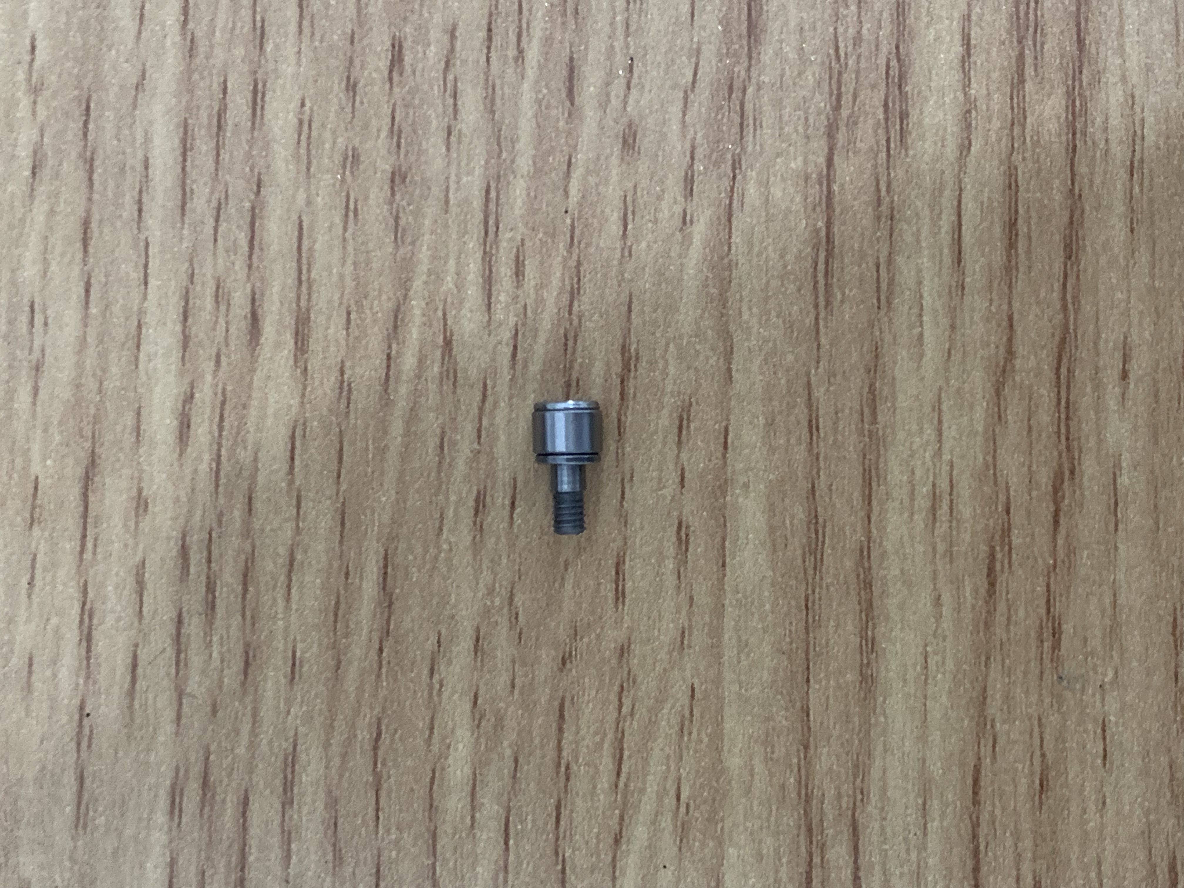

这几天忙,忘记回复了,感谢大家。零件已经完成,主要用来装这个随动轴承的,先攻牙再车精孔再轻微回一下牙,已经OK。
