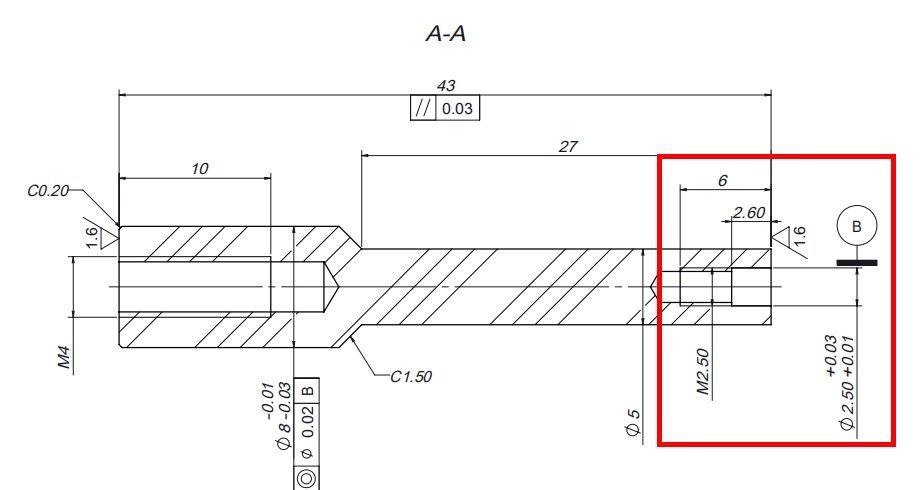

请教,这个零件如何加工?
发表于 2019-8-13 15:45:53 | 显示全部楼层 |阅读模式
求大神赐教!
发表于 2019-8-13 16:03:31 | 显示全部楼层
应该先加工M2.5,再铣2.5的孔
铣2.5的孔?  发表于 2019-8-13 16:12
发表于 2019-8-13 16:38:04 | 显示全部楼层
先钻m2.5底孔,在扩2.5孔,再攻丝,别被2.6的深度吓着,设计师也是脑袋被门挤过了才这么画图!
发表于 2019-8-13 16:41:57 | 显示全部楼层
方贤东 发表于 2019-8-13 16:03
应该先加工M2.5,再铣2.5的孔
有什么问题?
发表于 2019-8-13 16:43:53 | 显示全部楼层
粗车---精车∅8到尺寸----佳外圆精车另一端及2.5.  在车床精度保证的情况下。这个应该不难
不过,这个螺纹孔外又2.5光孔,没见过这样的设计  发表于 2019-8-13 16:46
发表于 2019-8-13 17:29:11 | 显示全部楼层
要批量加工,走心机是不错的选择。
 楼主| 发表于 2019-8-13 19:39:55 | 显示全部楼层
攻丝会不会保证不了φ2.5孔的精度呀
应该不会,可能会对面造成刮花,按使用性能来说是没问题的,如果说面要求很高那让他来做。那就是扯淡的设计。  发表于 2019-8-14 11:19
 楼主| 发表于 2019-8-13 19:41:01 | 显示全部楼层
应该先加工M2.5,再铣2.5的孔
谢谢老哥,我也是这么想的。
发表于 2019-8-13 21:06:50 | 显示全部楼层
先粗精车工件左端包括内孔攻丝,再夹端左端外圆D8处,加工右端内孔及外圆
发表于 2019-8-14 08:07:53 | 显示全部楼层
liu646888 发表于 2019-8-13 19:41
谢谢老哥,我也是这么想的。
毛刺怎么去?
