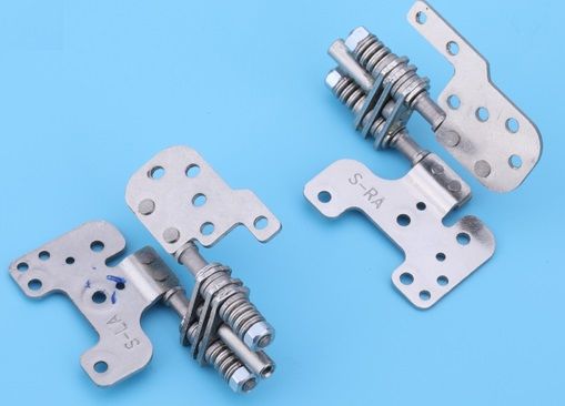

我做笔记本的   就是那个
发表于 2019-8-13 23:01:13 | 显示全部楼层
魍者归来 发表于 2019-8-13 13:56
知道笔记本的转轴吗?想可调就在弹簧结构上加个螺纹调节。想要0位感就再加个机械定位(弹簧柱塞之类的根据 ...
受教了!
搜了一下,原来这么复杂。是双弹簧吗?两个弹簧中间那个柱子干嘛的呢?以为很简单,看到真身懵逼了
哪位大侠给开解开解~~

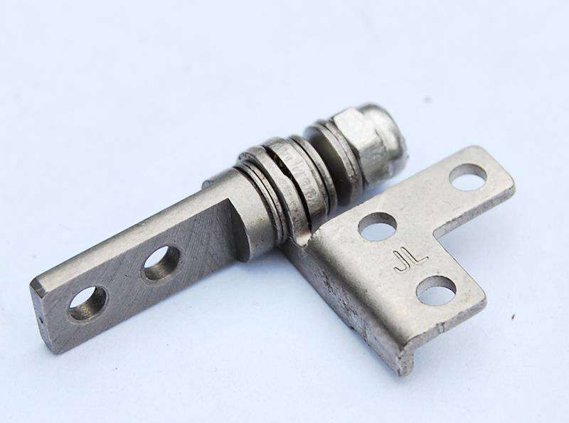

发表于 2019-8-13 23:03:42 | 显示全部楼层
这个好像简单一点。

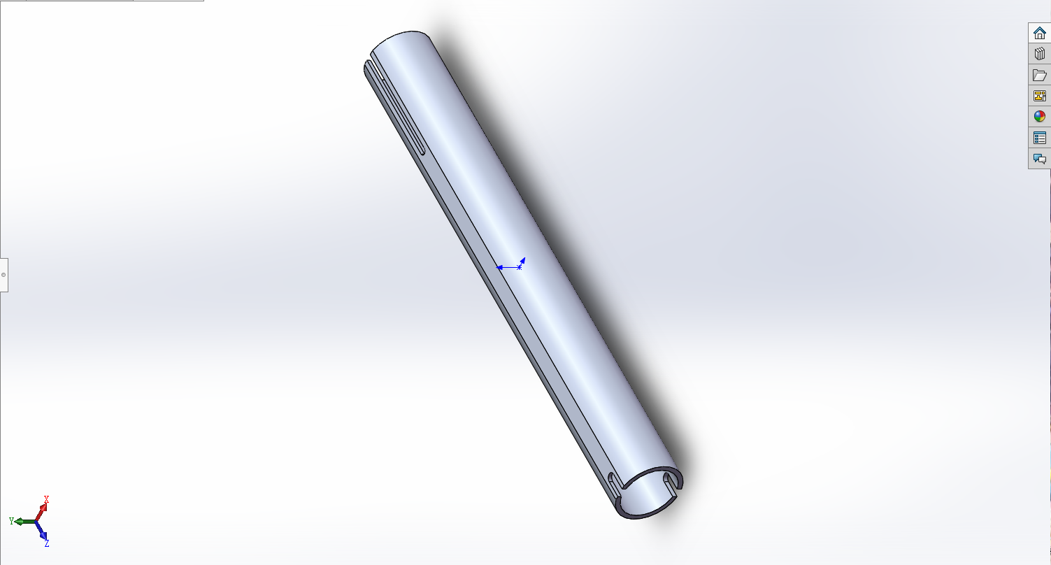

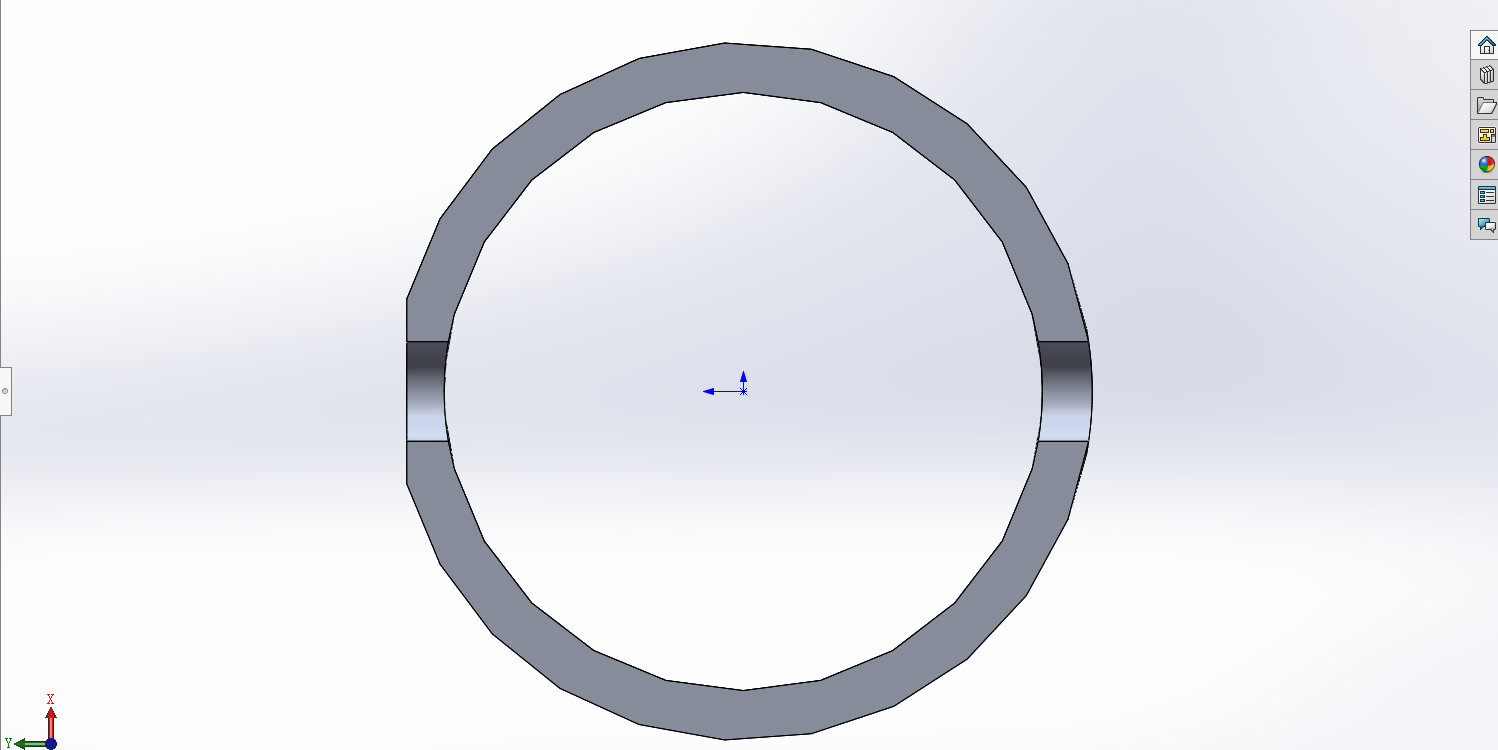

发表于 2019-8-14 11:57:04 | 显示全部楼层
hta 发表于 2019-8-13 14:05
我的轴的直径48mm,中间空心,是注塑出来的,厚度很薄,不好加螺纹
你要画个示意图,方便大家开扯
发表于 2019-8-14 12:41:22 | 显示全部楼层
轴向阻尼还是径向阻尼,你这图看,你已经想到了,均布弹簧+螺钉压紧,圆周切向排列即可。
