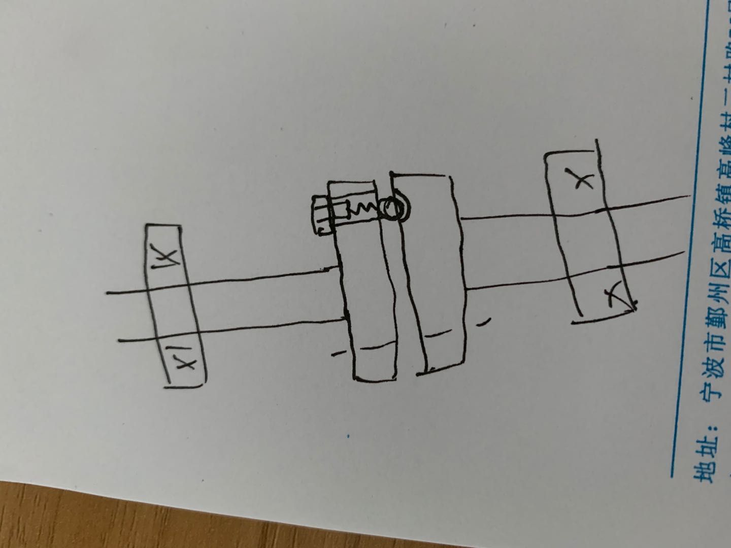

要为一根轴加阻尼,而且要有零位感,并且阻尼可调。

发表于 2019-8-13 13:56:59 | 显示全部楼层
知道笔记本的转轴吗?想可调就在弹簧结构上加个螺纹调节。想要0位感就再加个机械定位(弹簧柱塞之类的根据尺寸选一种)
 楼主| 发表于 2019-8-13 14:05:46 | 显示全部楼层
魍者归来 发表于 2019-8-13 13:56
知道笔记本的转轴吗?想可调就在弹簧结构上加个螺纹调节。想要0位感就再加个机械定位(弹簧柱塞之类的根据 ...
我的轴的直径48mm,中间空心,是注塑出来的,厚度很薄,不好加螺纹
方贤东 发表于 2019-8-13 13:55
应该可以实现  没试过  哈哈
挺好,最好做成轴套。
 楼主| 发表于 2019-8-13 14:08:35 | 显示全部楼层
我的轴的直径48mm,中间空心,是注塑出来的,中间的两个圆盘不好加工,成本增加太大
