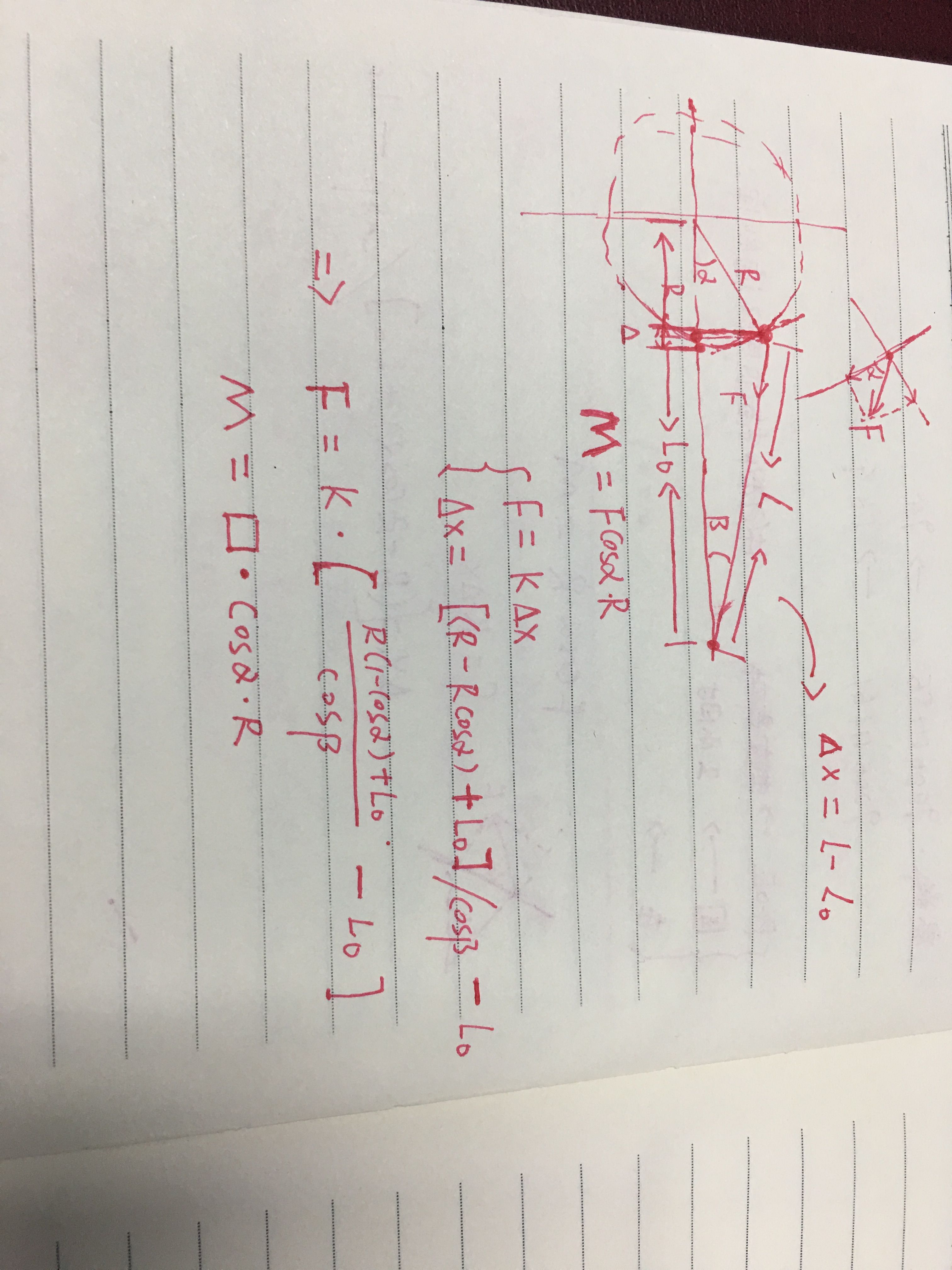

求解一个简单力学公式
发表于 2019-8-13 16:14:23 | 显示全部楼层
首先通过几何关系求解出α与β的关系
其次再通过勾股定理求出弹簧实际长度与α的关系
再次对弹簧受力分析求出不经过圆心的弹力分量
最后根据公式M=F*R求得力矩表达式

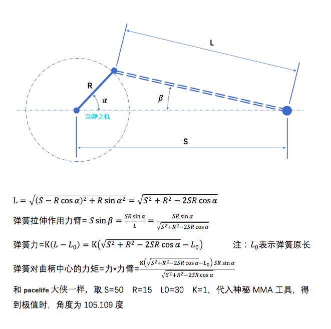

发表于 2019-8-13 19:34:58 | 显示全部楼层
力矩公式为:
算例:当X0 = 50; R = 15; L0 = 30; k = 1时,力矩最大值为334.933262160559,角度为105.108728680624°
和您一样,握手  发表于 2019-8-13 21:56

大白小白 发表于 2019-8-13 02:14
大侠,弹簧的形变:dL = L - L0
L和L0分别是哪一端?L不是从X到圆最近点的距离吗?L0是哪个?
弹簧未被拉伸时为自由状态长度L0,L为拉伸后的长度,也就是工作状态长度。  发表于 2019-8-14 00:55
发表于 2019-8-13 22:30:33 | 显示全部楼层
详见lz的图
发表于 2019-8-13 22:46:03 | 显示全部楼层
@pacelife
@动静之机
请教两位大侠:
另外一解:以∠β进行计算,余弦定律得到L,R,X0,∠β关系式,求出弹簧力;然后力臂 = X0*sinβ;
得到力矩M;求极值。
是否更简洁一点?
都一样的,只是求极值点的导数方程为四次高阶方程,算起有点麻烦而已。  发表于 2019-8-14 00:58

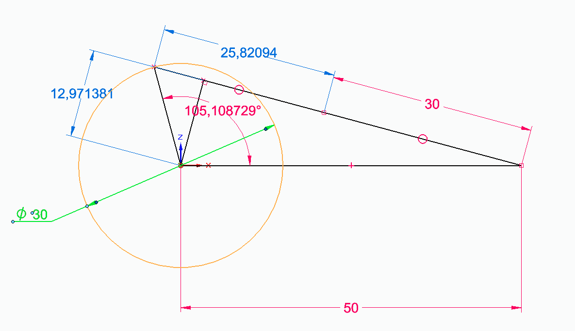

发表于 2019-8-13 23:28:25 | 显示全部楼层

 楼主| 发表于 2019-8-14 20:10:06 | 显示全部楼层
一般情况下扭矩与角度关系都是类似图形,用pccad模拟
