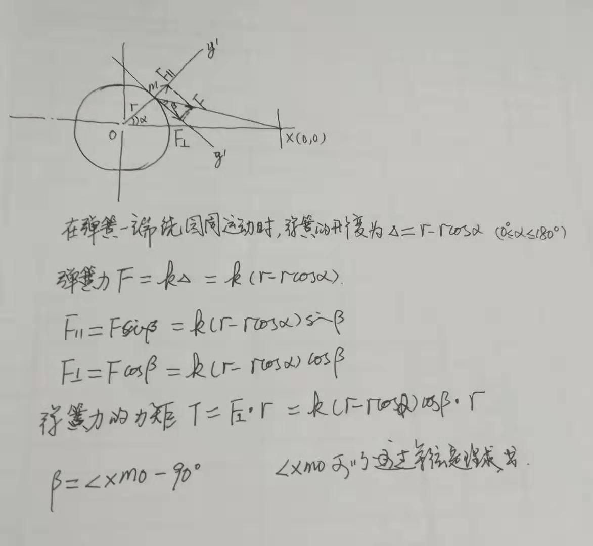

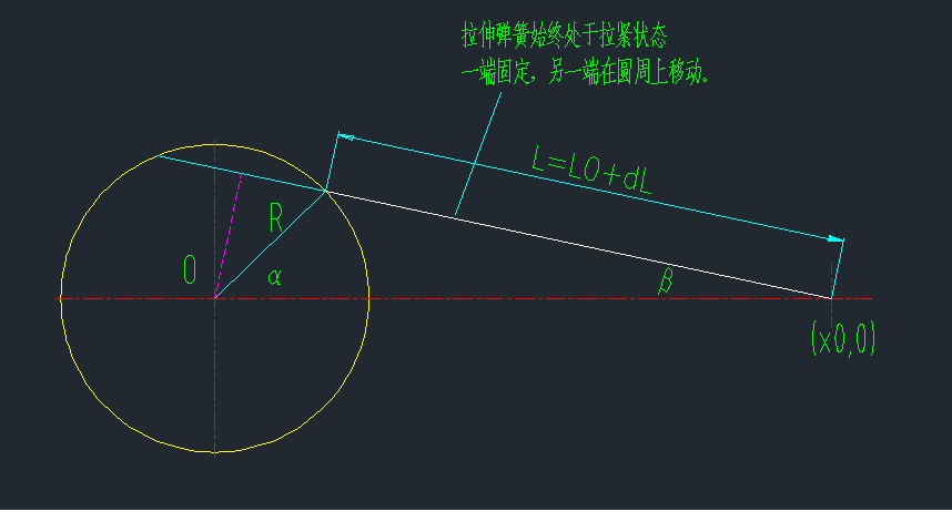

发表于 2019-8-12 16:21:31 | 显示全部楼层 |阅读模式
拉簧一端固定,另一端在圆周上运动,(两端球铰接),求拉簧对圆中心的力矩随α变化规律及极值。哎,年纪大了,数学物理全还回去了。

就是余弦定理算出L和a的关系。然后用正弦定理算出弹簧长度和力臂长度关于角度a的关系。

发表于 2019-8-12 21:11:38 | 显示全部楼层

发表于 2019-8-13 02:14:12 | 显示全部楼层
大侠,弹簧的形变:dL = L - L0
