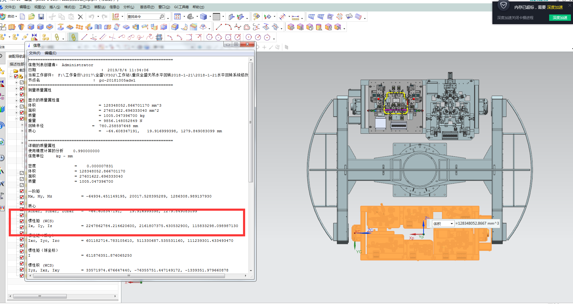

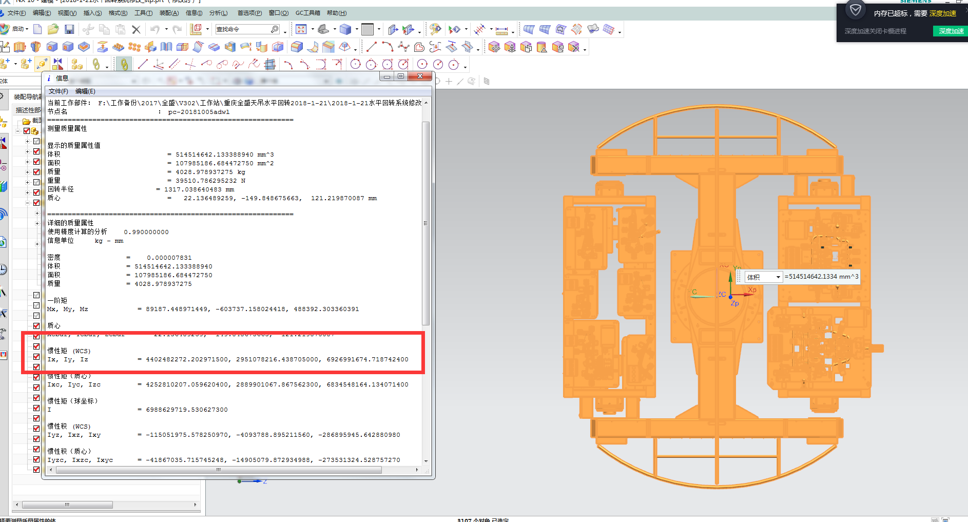

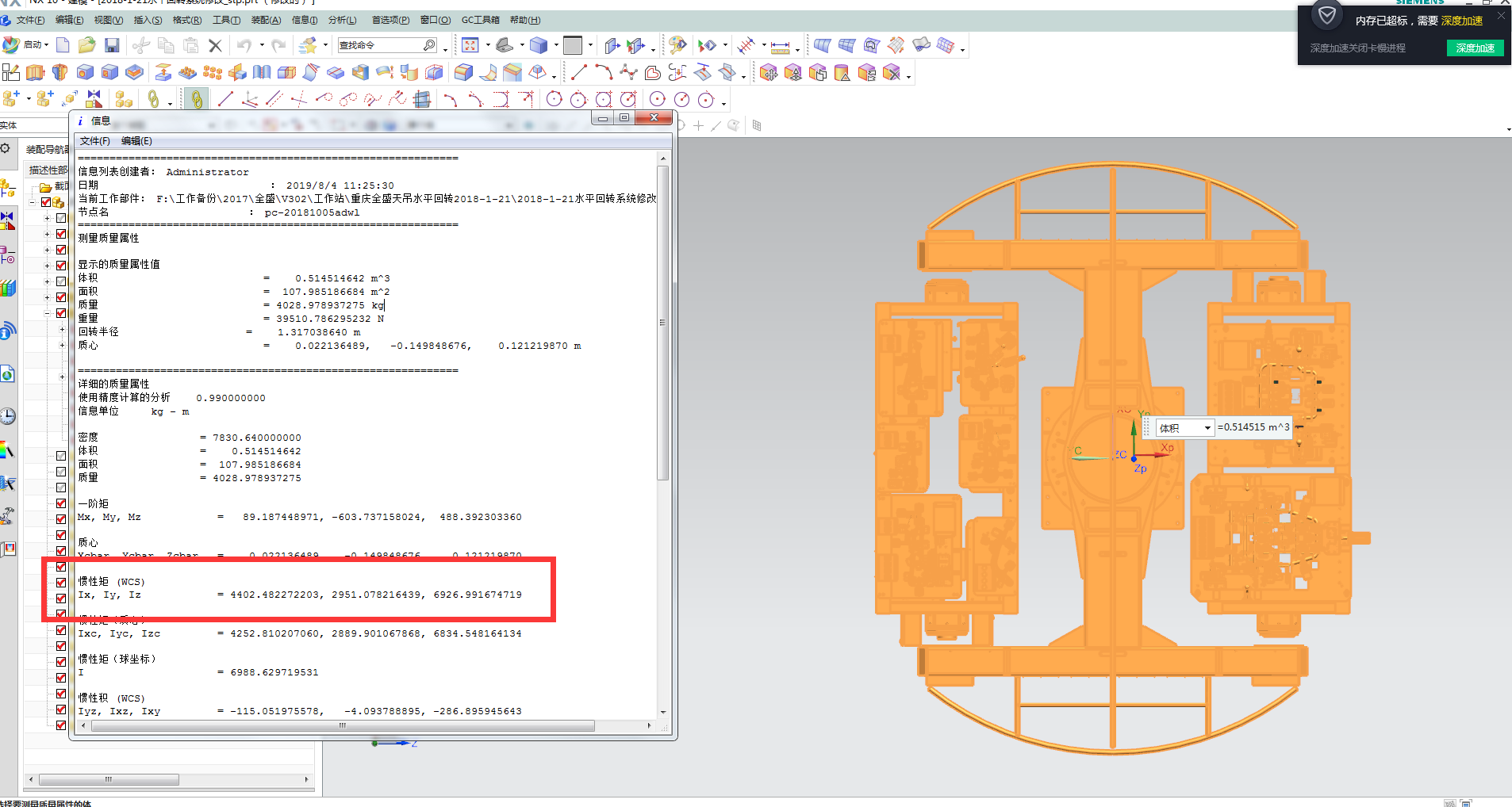

     请问三轴水平回转时,选择多大的电机及减速机,怎么计算的。     目前按经验选择的5.5KW电机,500C的帝人减速机。不知道有问题没的。转台上有1000mm的回转支撑。
     垂直翻转轴按照经验选择的1.5KW的外部轴电机,160E的帝人减速机。
     设计转速:180°为6S。加速2s,匀速2s,减速2s。
     请各位大神帮我确认下,最好有详细计算过程。想系统学习理论确认下。谢谢。
