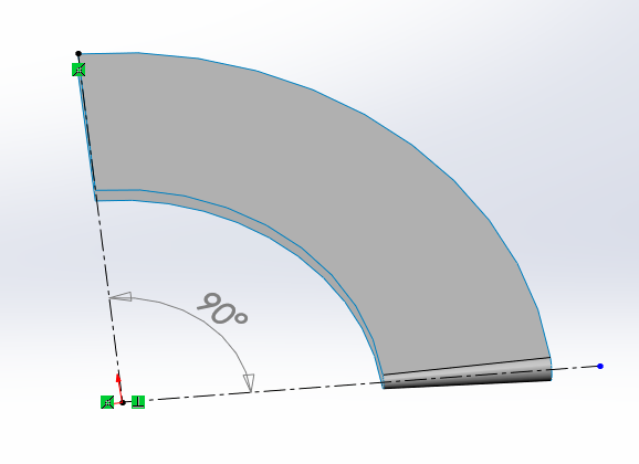

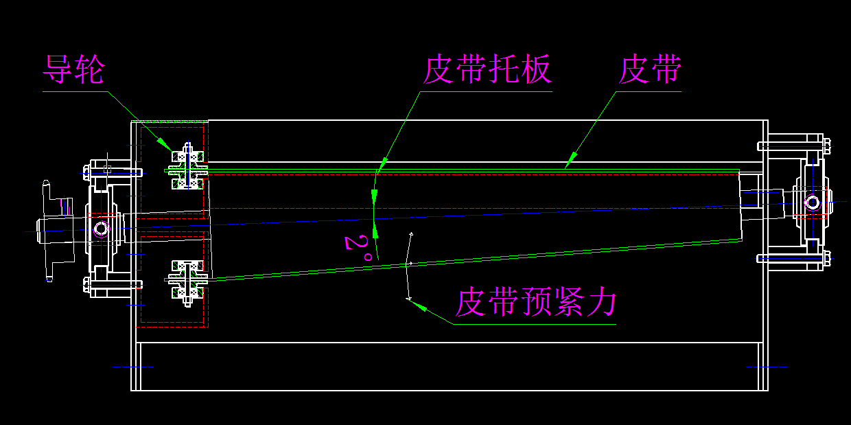

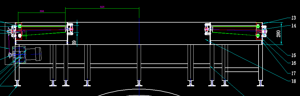

今天手头没有太多事情,看见社友发了一个180度转弯皮带输送机的图纸,于是下载下来看看。
主要就一下几点吧:
1.导轮安装在皮带外侧,原因就是因为包胶滚轮是锥的,预紧力会使皮带向内滑动;

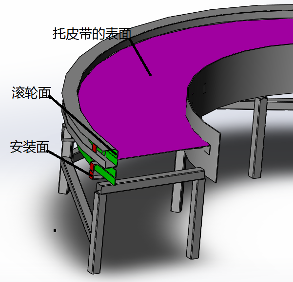

2.上表面皮带需要托板支撑,没接触过的可能不太清晰,我刚接触传送带的时候也不太懂。
3.导轮槽,感觉连接部位有点单薄,不知道实物怎么样;

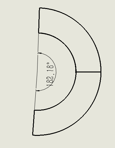

4.就是皮带的展开,这里我用曲面做的模型,然后曲面展开,发现展开角364.36°,与图纸差不多。
语言干涩,大家随便看看

以前做了一个直线型的输送机,这个圆周输送的复杂多了。没看懂这个圆周型输送机皮带预紧力怎么调整的?

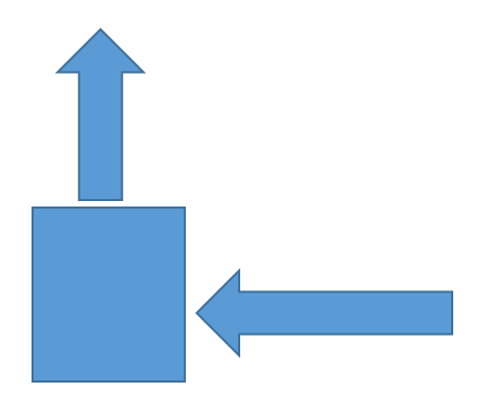

这种太占空间了,有搞过一种直角转弯的.很节约空间
发表于 2019-8-1 09:53:44 | 显示全部楼层
直角转弯,过弯速度就相对慢了吧
发表于 2019-8-1 12:00:38 | 显示全部楼层
学渣渣 发表于 2019-8-1 09:53
直角转弯,过弯速度就相对慢了吧
类似于图片示意的这种

感觉皮带展开好像是是有一个环,我印象中90度的还要会多一块出来
