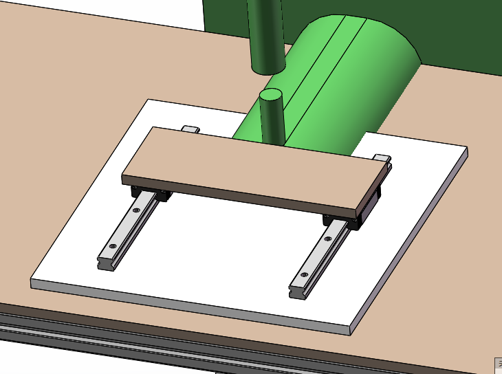

老哥们,今天又不耻下问请教下各位一些问题。现在我做一套气缸带动夹具点焊机构,因为点焊机焊头高度《后期焊头会磨损》与夹具高度不一致。而且需要方便换夹具来通用。所以夹具高度需要方便调节。 我现在想用4根螺杆来调节高度应该可行,但是实际中技术员更换夹具调节高度比较麻烦,请问下大家能不能用4根螺杆配4个手轮来调节高度呢? 谢谢哦
 楼主| 发表于 2019-7-29 17:24:57 | 显示全部楼层
因为只画了草图,我想用白色的底板来装4根螺杆调节高度呢

楼主,请把图中的各零部件各是什么?都标注出来,才能对着你的文字看懂图片。
发表于 2019-7-29 20:15:26 | 显示全部楼层
1.四角用导向,中间用螺杆调节高度。
2.白色平台用浮动结构(下方可以用弹簧),上焊头下降的同时,将夹具压到下电极上焊接面上。(可保证电极正常磨损的情况下,不需要人工调节夹具高度)

 楼主| 发表于 2019-7-30 08:33:14 | 显示全部楼层
苹果新 发表于 2019-7-29 20:15
1.四角用导向,中间用螺杆调节高度。
2.白色平台用浮动结构(下方可以用弹簧),上焊头下降的同时,将夹具 ...
谢谢,您的方法我觉得非常可行。

你听说过焊接压力规范吗?微小的压力变化就会影响焊接效果
发表于 2019-7-30 09:38:00 | 显示全部楼层
最可行的做法是调节上部的焊头,一个燕尾槽滑台就足够了
