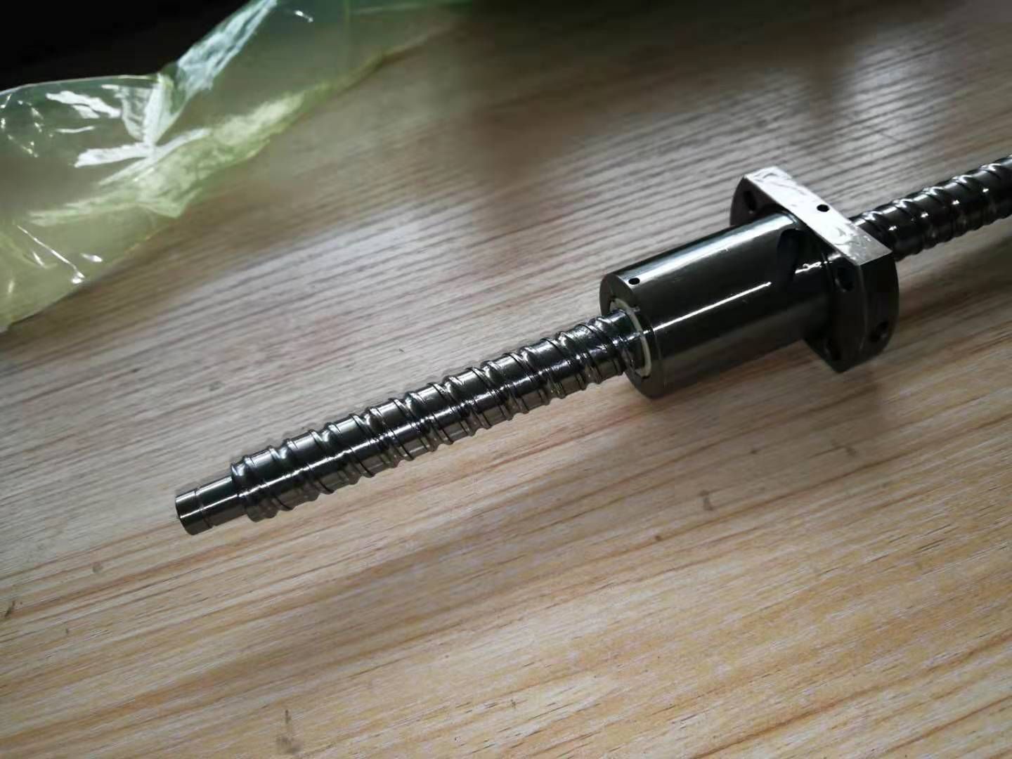

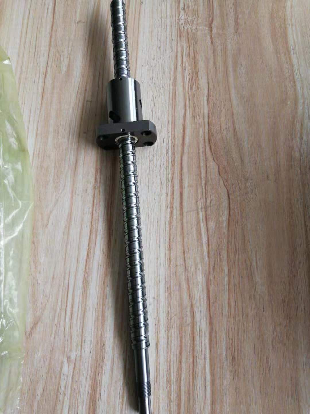

如图片所示,这种丝杆和常见的轧制丝杆很相似,一家给我们供货的供应商说是研磨的C5,一家只是报价了的供应商说是轧制的,我觉得就是轧制丝杆,不知道大家是否见过这种丝杆

轧制和研磨的,肉眼应该能看出来的,表面精度要求差别大了

凭感觉,我看你这个不太像轧制的。

研磨应该有一些很细微的研磨的痕迹吧
发表于 2019-7-24 20:29:21 | 显示全部楼层
价格怎么?研磨比轧制贵很多的!

研磨的价格,730元

菜鸟HHH 发表于 2019-7-25 09:45
图片中是轧制C7的丝杆,研磨的丝杆表面是平整。本公司上银经销商,有啥问题广东地区可以沟通交流,13728111 ...
我也觉得是C7轧制的,可笑的是供应商说这是新款的研磨丝杆,后面我还是换成真正的研磨丝杆了
