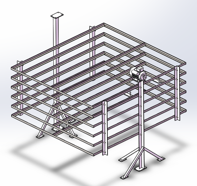

前视图
前视图

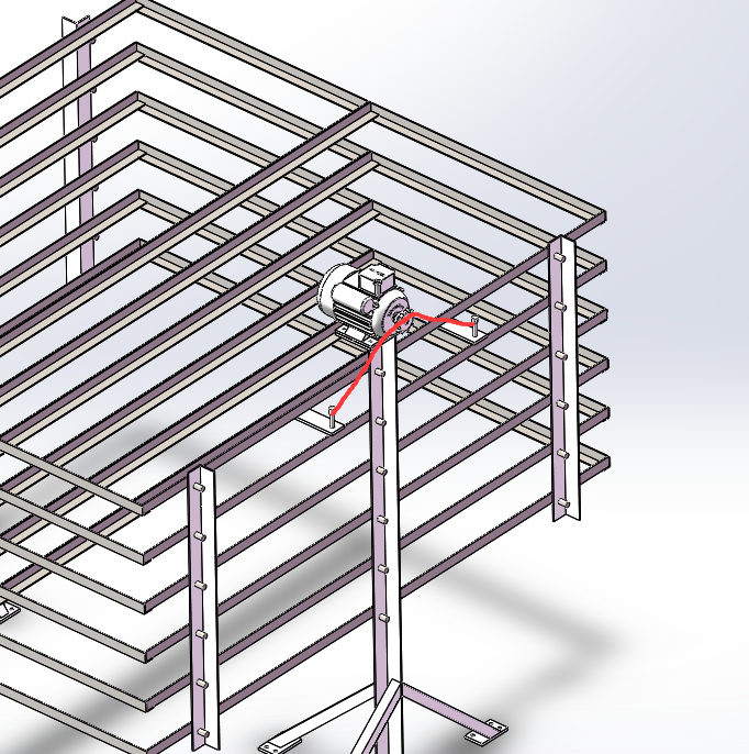

轴侧图
轴侧图

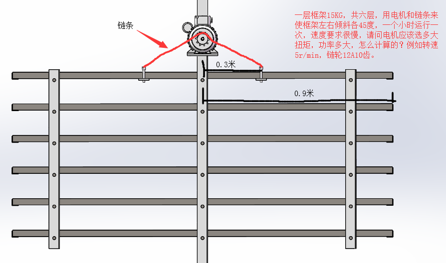

这个机构是不是相当于杠杆,电机需要多大的扭矩和功率?
发表于 2019-7-23 11:02:45 | 显示全部楼层
不用考虑受力分析,简化模型,找到整个框架的重心位置,可以视为在该重心位置绕旋转重心(不是马达轴处)作单摆运动。然后直接用转动惯量算力矩就行了。
旋转中心,笔误  发表于 2019-7-23 11:06
 楼主| 发表于 2019-7-23 12:10:15 | 显示全部楼层
苦海无边123 发表于 2019-7-23 11:02
不用考虑受力分析,简化模型,找到整个框架的重心位置,可以视为在该重心位置绕旋转重心(不是马达轴处)作 ...
谢谢您的回答,还不太懂,可以细说一下吗?惯量是J=mr2/2,把框架分成两半,重心到转轴心距离r是0.45米吗?
发表于 2019-7-23 12:14:06 | 显示全部楼层
这个结构这样设计,整体中心在电机后侧,从图片中看,会不会架子根本就站不住呢?
 楼主| 发表于 2019-7-23 12:23:33 | 显示全部楼层
发表于 2019-7-23 13:23:12 | 显示全部楼层
娑婆 发表于 2019-7-23 12:10
谢谢您的回答,还不太懂,可以细说一下吗?惯量是J=mr2/2,把框架分成两半,重心到转轴心距离r是0.45米吗 ...
那你就算其中一根旋转需要的力矩,再乘以根数。
发表于 2019-7-23 13:38:26 | 显示全部楼层
这个结构,第一印象:构思很巧。眼前一亮的感觉
仔细一推敲:根本转不了。会卡死的。
楼主可以自行模拟一下。你会发现不同角度下,链条总长度是不同的。按照这个结构做出来,恐怕会是直接卡死的结果。

发表于 2019-7-23 15:48:46 | 显示全部楼层
仔细一推敲:根本转不了。会卡死的。
改为中心一个点即可。
我是看到lz居然连轴承都不舍得,实在太抠门了。
 楼主| 发表于 2019-7-23 15:59:31 | 显示全部楼层
仔细一推敲:根本转不了。会卡死的。
您提醒的是,把连接链条的销子改成可以转动的应该可以解决。头疼的是不会算电机那些
