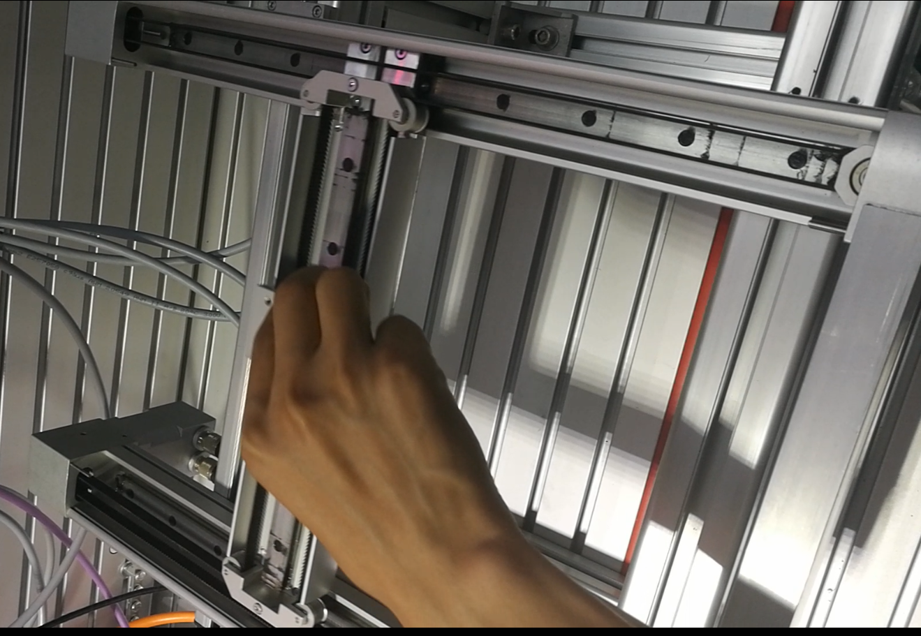

有没有人用过这种同步带绕行结构?

看看这个是你想要的不
整个模组就一根同步带  发表于 2019-7-27 17:34
你这个是个XY两轴的运动机构吧,看结构,只有一个移动模组,和1L说的不一样,本帖说的是两个移动模组。 不过看结构,我觉得你长轴不需要用两根同步带,因为感觉你这个其一负载应该不大,其二短轴行程并不长。  发表于 2019-7-27 17:31
发表于 2019-7-27 17:38:02 | 显示全部楼层
张继东_na83R 发表于 2019-7-27 17:27
看看这个是你想要的不
整个模组就一条同步带。两个私服电机+一条同步带,控制两个轴。
根据电机的正反转以及速度的不同,可以控制单个轴单独运动,也可以控制两个轴协同运动。
视频见下方链接
链接:https://pan.baidu.com/s/1p2Wum4NJ_qCPKzDajEj2lA 提取码:cseg
@cool44原来如此啊  发表于 2019-7-29 15:30
3D打印机常用的结构。我做包装机时也用过。hbot,corexy  发表于 2019-7-29 13:17

发表于 2019-8-1 11:49:59 | 显示全部楼层
根据电机的正反转以及速度的不同,可以 ...
这种同步带竖着放的磨损量怎么样
发表于 2019-8-1 14:48:36 | 显示全部楼层
及上开 发表于 2019-8-1 11:49
这种同步带竖着放的磨损量怎么样
竖着应该磨损会大一些,但是磨损量不是很清楚。
