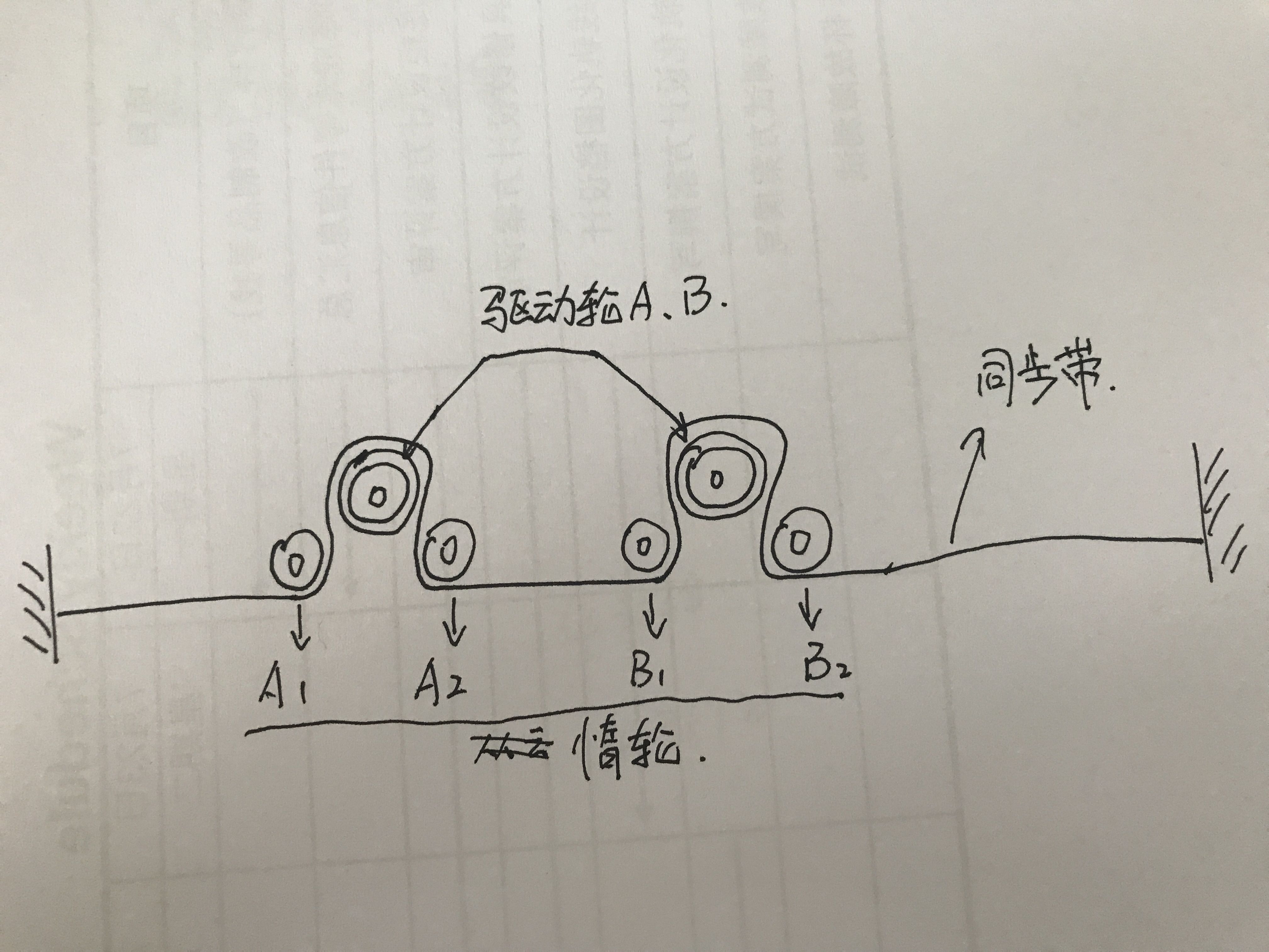

请教各位是否有人用过下图这种同步带绕行结构:
常规情况下,同一个轴向有两个移动模组的时候,我是用的齿条+齿轮;
用同步带的时候,是只有一个移动模组的情况下;
现在问题就是:
使用如图的绕行结构,除了对同步带的寿命有较大的影响,在运行精度等方面,A、B两个移动模组是否会造成相互干扰?
非常感谢各位的参与

会有干扰的,当一个模组运动的时候,另外一个模组会晃动,晃动的幅度取决于你模组的启动停止加速度与同步带的张紧度

嗯,之前做的是一款地轨上面使用的,后面把同步带从50改为120mm的才好一点,你精度要求不高可以试一下

肯定会放弃呀,现在我方案里是三个:一种是2个齿轮+1根齿条;另一种是两条同步带,绕行方式类似该贴图片,就是电机跟着跑的;第三种就是用的2条环状同步带,电机是固定的。这里讨论的这种方式,我可能会在评估会议上简单的口头提一下。
