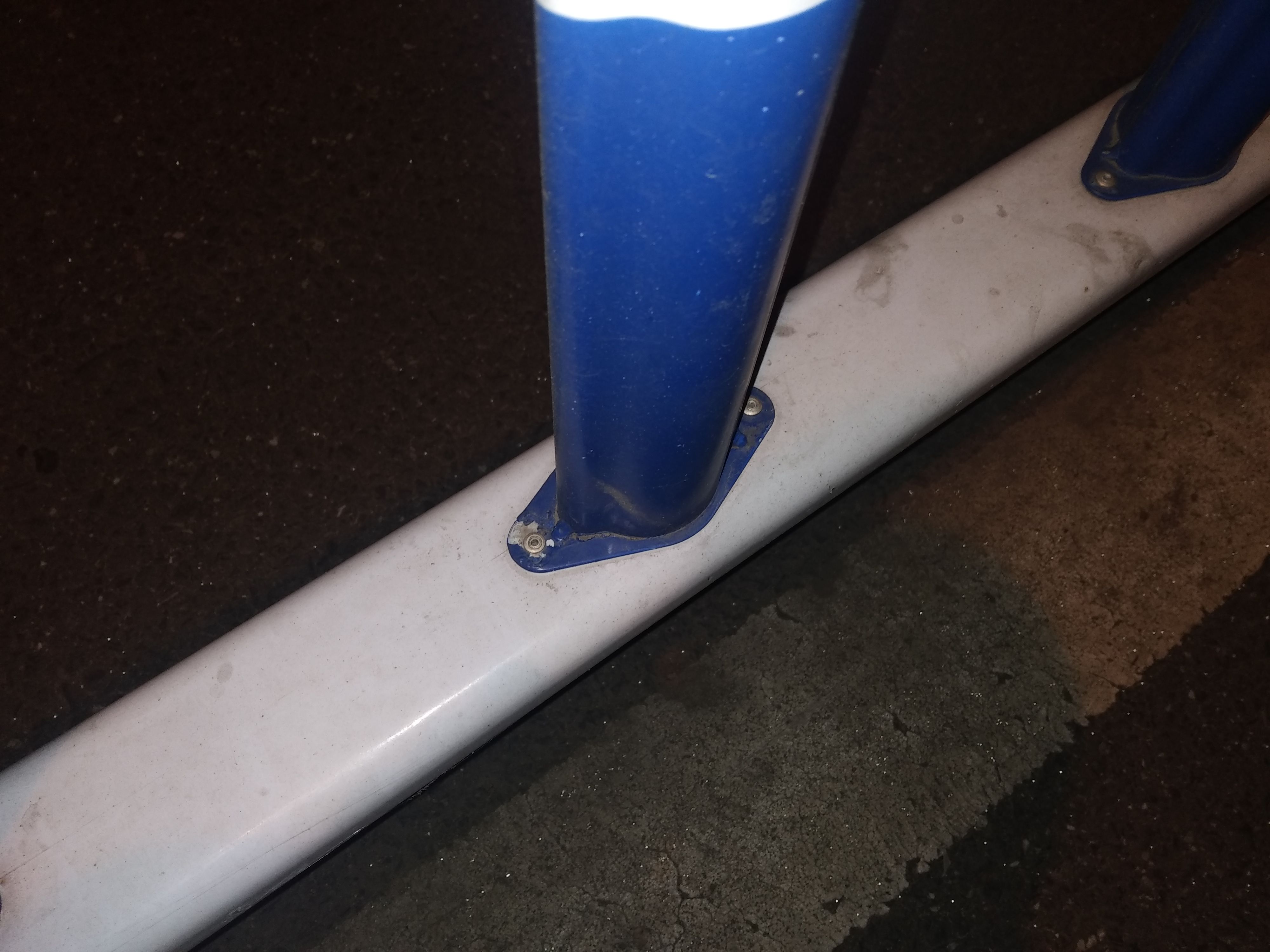

这种护栏都见过的,管材两头两块冲压铁片,
焊接要求就是,对中,两头打铆钉的孔眼要平行,
这种护栏的制作过程如下,镀锌圆管滚压成异型管,切割,横杆钻孔,纵杆焊接铁片焊接两点就可以,浸塑粉,最后铆钉拼装,
立柱用钻尾螺丝固定接头。

 楼主| 发表于 2019-7-21 23:00:18 | 显示全部楼层
有没有机构推荐呢,我想的大概是把冲孔的铁片穿在两根钢筋上,在用其他机构来做夹紧,推送步骤。可感觉有些复杂,不太靠谱。

有自动焊的方案。

 楼主| 发表于 2019-7-22 10:02:28 | 显示全部楼层
就是塑粉放在一个池子里,放进去拿出来就好了,不用喷啊,快。
