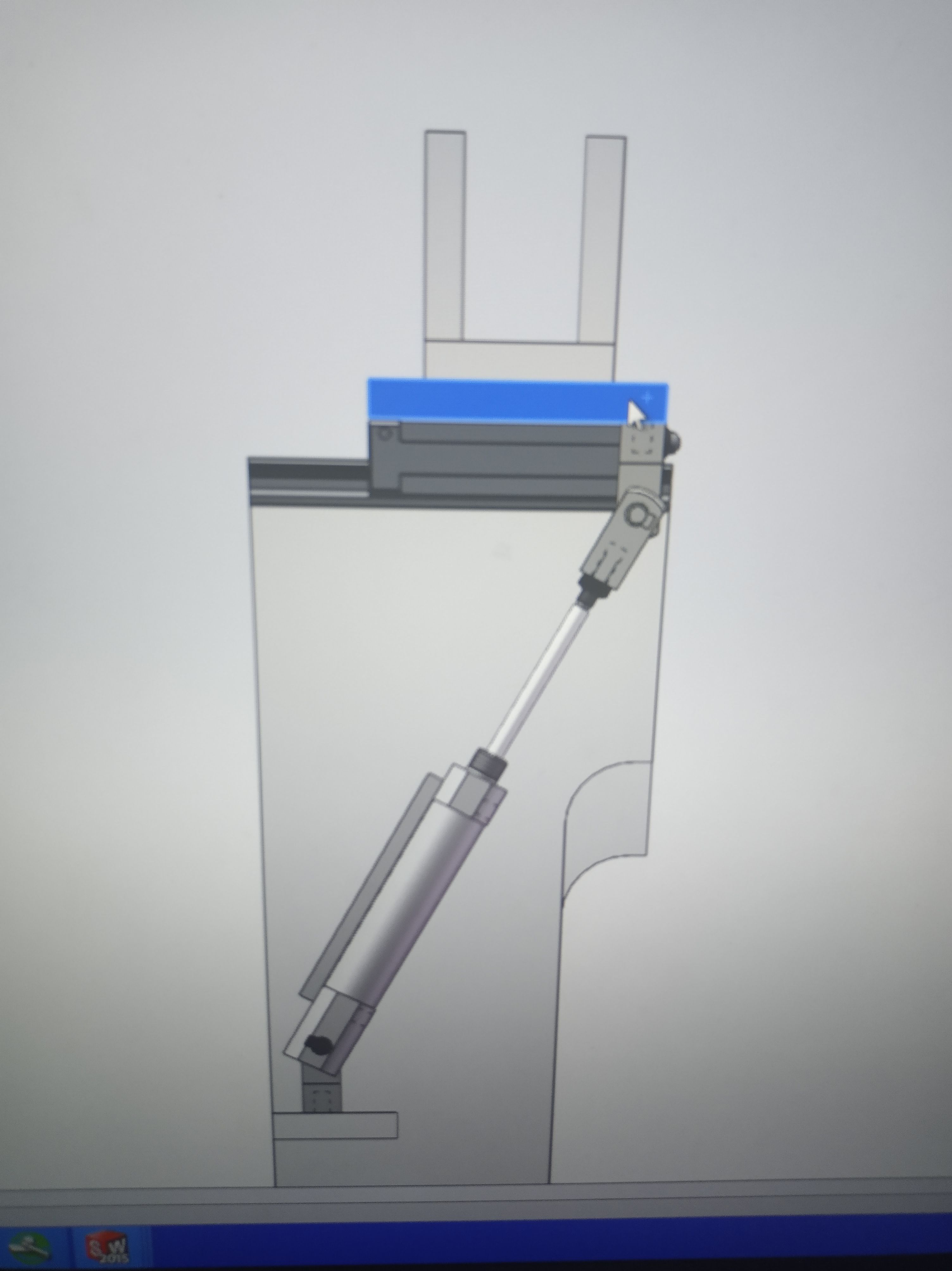

谁用过这种结构气缸推动,往复运动可行吗,有没有风险

发表于 2019-7-21 19:36:22 | 显示全部楼层
用过,问题不大
发表于 2019-7-21 19:37:30 | 显示全部楼层
上面的结构没看清楚,能不能画个运动机构简图?
发表于 2019-7-21 20:07:57 | 显示全部楼层
精度要求不高可以用
发表于 2019-7-21 20:23:03 | 显示全部楼层
能不能承重
发表于 2019-7-21 21:02:21 | 显示全部楼层
看图驱动角太小,要调整一下结构。
发表于 2019-7-21 21:11:01 | 显示全部楼层
结构不允许改进了?
发表于 2019-7-22 08:27:43 | 显示全部楼层
但看这个图,感觉气缸在完全收缩的状态下,会形成死角。
发表于 2019-7-22 09:02:38 | 显示全部楼层
你还不如用滑台气缸简单
发表于 2019-7-22 10:07:55 | 显示全部楼层
气缸为什么弄成这种角度的,与滑轨平行安装不行吗?
