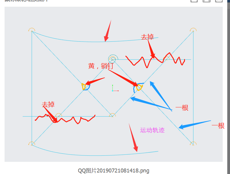

如图所示,黄色销钉位置处可以增加一个导轨

查连杆设计手册,有直线轨迹的四连杆。但估计不适用于你的情况。

估计出现这种问题就是刚性太差,自重压弯的。
 楼主| 发表于 2019-7-22 08:54:03 | 显示全部楼层
那个运动轨迹就是运动时生成的线,现在唯一的毛病就是不走直线,上下加导轨也试过,加了就把位置限位死了,不能收缩。
