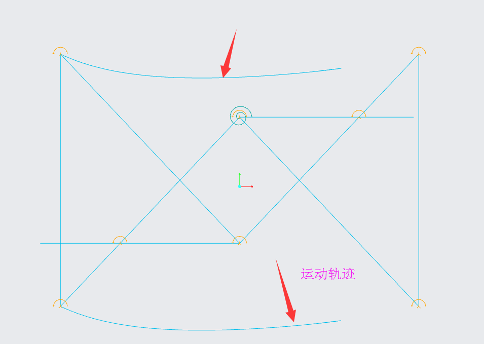

1.右边竖直的那根为固定杆
2.最左边的一根往右边移动的时候需要横平竖直
3.现在最左边往右边移动的时候上下走的是曲线运动,有什么办法可以走直线运动,上下不能设定导轨
发表于 2019-7-21 13:50:52 | 显示全部楼层
中间成四边行与左右两竖直杆的连杆还是?
 楼主| 发表于 2019-7-21 13:54:55 | 显示全部楼层
全是销钉关系

发表于 2019-7-21 14:23:50 | 显示全部楼层
有精确直线运动的连杆机构

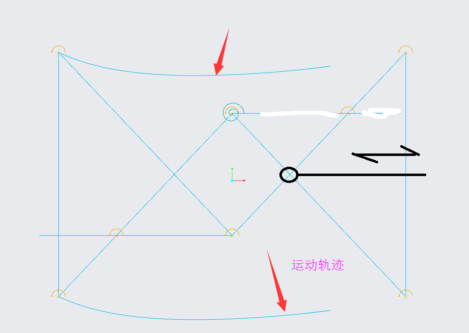

发表于 2019-7-21 15:10:58 | 显示全部楼层
忘乎所_qzkiK 发表于 2019-7-21 13:55
图上有黄色弧形的全是销钉关系
把中间位置,上下两个销钉用刚性杆连接起来,左右的斜杆做成活铰链,然后,在左边横着的那根杆上用气缸推可以不?

发表于 2019-7-21 18:01:47 | 显示全部楼层
你这样仅凭画图分析不出来的,最好是能用运动仿真分析它的运动轨迹。我在想,如果想让它水平移动,为啥不直接增加一个导轨。
