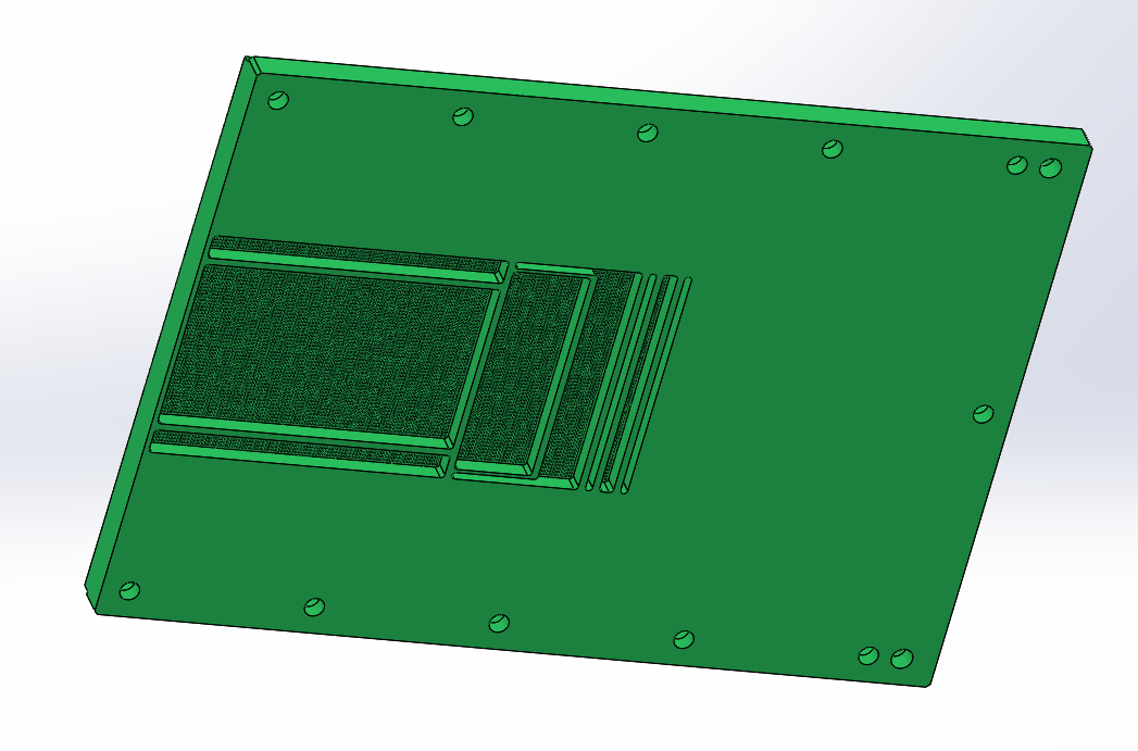

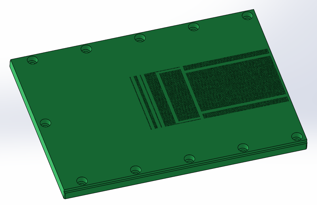

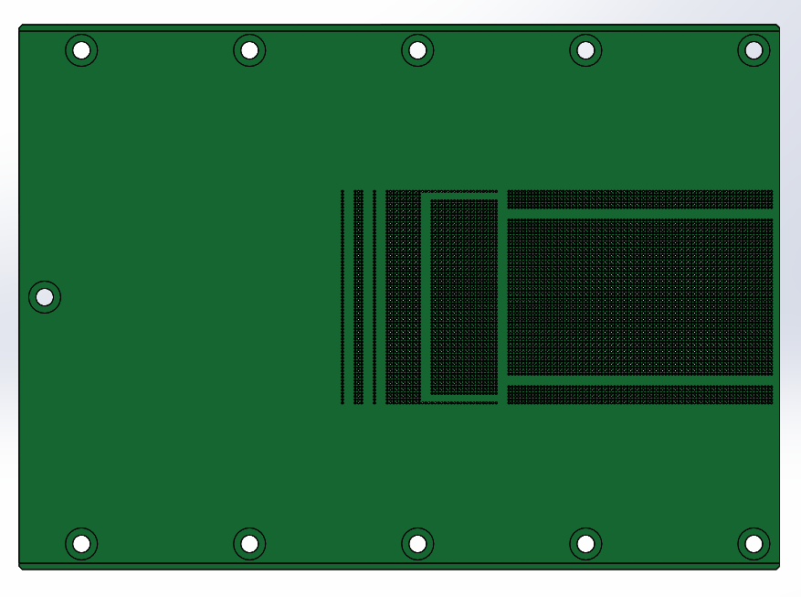

如下图现在有一类常用的零件,需要在12mm厚左右的铝板上打几千个小孔,孔间距在4mm左右,铝板上下两平面平面度、平行度要求很高,上下两平面要求绝缘,之前用普通的数控床子加工,一件零件大几千块,现在想用多孔密集性材料做,免得打那么多孔,有没有大神做过类似的,或者有做这类零件更好的办法。谢谢大神能看完

看能不能用开数冲模跳冲的方式。
发表于 2019-7-20 11:02:22 | 显示全部楼层
先要说明工况,这些孔用来干嘛的
发表于 2019-7-20 14:09:54 | 显示全部楼层
激光打孔机可以做
发表于 2019-7-20 15:01:50 | 显示全部楼层
换个陶瓷吸板算啦,应该也差不了多少钱。
发表于 2019-7-20 16:34:45 | 显示全部楼层
普通的机加工钻孔方式肯定不行的,最好能找到激光腐蚀加工的工艺方式。

我,做非标设计的,跟模具没缘分。。。
但,这玩意儿,为什么不做模具啊?
发表于 2019-7-20 20:03:37 | 显示全部楼层
韩寒11 发表于 2019-7-20 16:49
http://www.cmiw.cn/thread-984055-1-1.html
参考一下
12的铝板
