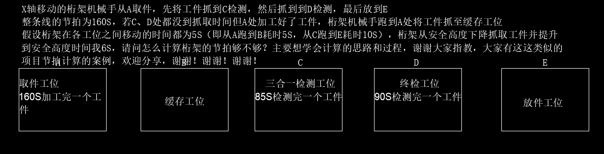

这个桁架机械手要在几个工位上移动,整条加工线的节拍为160S,大家教教小弟怎么算这个节拍,欢迎回复。

这得看你的检测部分是并行执行还是顺序执行了,还有你的瓶颈工序要定哪个?

还有节拍160S不是绝对的,如果你有两台加工设备呢,那情况就不一样了,

mark一个,流水线的话,节拍问题不大,但是只有一个机械手从头到尾抓取工件分布到各个工位的话,最终的节拍应该会大于160s。
顺序执行检测的,只能前面的先检测了后面才能终检
各个工序只放的下一台设备,前面机器人焊接工作站节拍卡死了160S焊好一个,所以桁架也必须在160S内把焊好工件抓走

mark一个,流水线的话,节拍问题不大,但是只有一个机械手从头到尾抓取工件分布到各个工位的话,最终的节拍 ...
就是感觉节拍不够,不够的话桁架上就要两个抓手,现在要报价需要确定一个抓手节拍够不够
