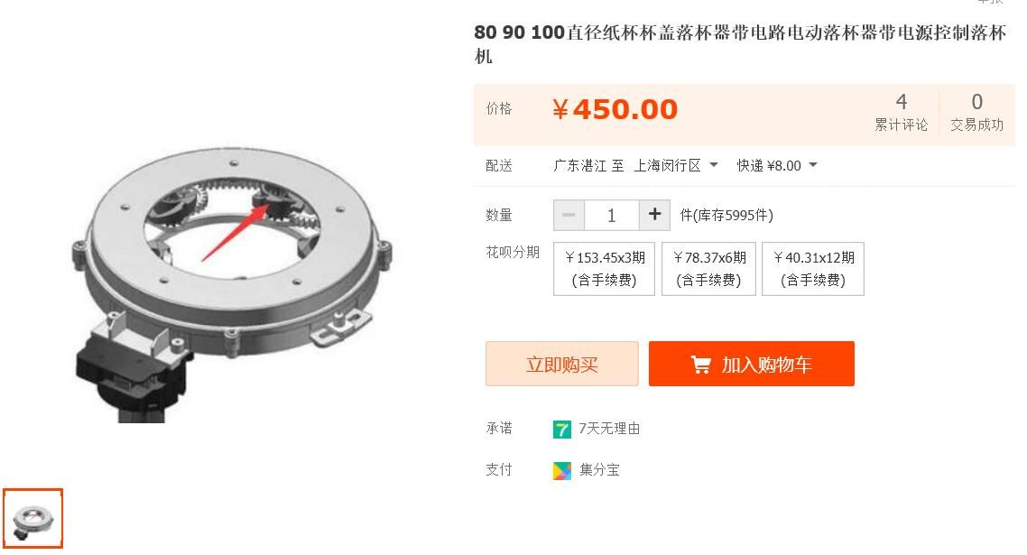

oceantomas 发表于 2019-7-17 15:14
纸杯就是一次性杯子吗  自己怎么下落呢  1秒1个?
要加一个辅助向下的拨动纸杯的机构,4楼的方案不错
发表于 2019-7-17 15:53:17 | 显示全部楼层
1
1
发表于 2019-7-17 16:07:26 | 显示全部楼层
4楼正解。实际应用当中纸杯并不能在重力作用下自由下落,必须用分离机构
 楼主| 发表于 2019-7-17 16:12:34 | 显示全部楼层
chensqin 发表于 2019-7-17 15:53
看看这个,上面加个料筒就行,都标准化了。
发表于 2019-7-17 17:10:12 | 显示全部楼层
还是那句话:不知道自己不知道,很可怕。
外面,已经有太多的东西了。
不知道外面已经没法再普及的机构和不知有多少的实际成熟案例,闷头搞“研发”?
本社区的MechLib里就有,我记得有两个。
开始搞研发之前,总得先看看我这玩意儿值不值得搞“研发”吧。。。

发表于 2019-7-17 20:37:50 | 显示全部楼层
用螺旋下杯机构,四个螺旋,就可以实现下杯和分杯动作,
