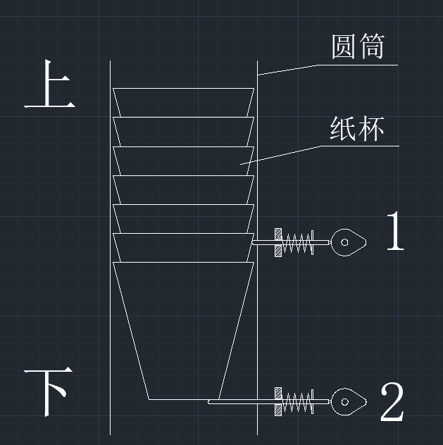

如上图所示一个纸杯的集中上料装置原理示意图,
一摞纸杯放到到一个圆形筒中,圆筒下端有两个杆来控制最下边的一个纸杯落下,
因为现实条件限制不能用气缸,只能用电机,所以考虑用凸轮机构,
本人才疏学浅以前没设计过凸轮,有以下问题请教,欢迎大侠们不吝赐教:
注:节拍大概1秒下落1个纸杯,杆1行程约5mm,杆2行程约20mm。图中凸轮只是个示意。
1.这种工况推杆是用尖顶推杆还是滚子推杆?
2.实际设计结构的时候,能否直接用“对心直接动推杆”?如图所示
但是,看有关凸轮的教材上的实例,凸轮一般结合摆杆来用的,如图所示
我这种工况,应该怎样设计?
欢迎大家拍砖

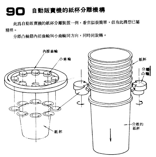

发表于 2019-7-17 14:58:03 | 显示全部楼层
参考下这个凸轮机构分杯
这个设计实属厉害,请问图片来源的文件方便分享吗  发表于 2021-9-13 11:10
 楼主| 发表于 2019-7-17 15:01:41 | 显示全部楼层
ZenoWu 发表于 2019-7-17 14:58
参考下这个凸轮机构分杯
厉害!!!多谢
发表于 2019-7-17 15:07:02 | 显示全部楼层
你这个没必要用凸轮机构吧 连杆或导槽不都行吗
