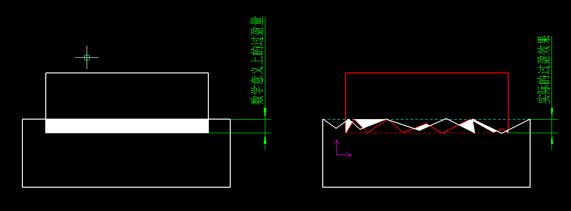

过渡配合,为什么普通装配时(非、冷热装),也能敲得进去?

在轴实际尺寸大于孔时,敲进去时是一方或者两方变形了吗?两方都发生变形,只是变形大小的区别。
否则理论上应该进不去才对。你的理论是错的,因为理论上可以进去了。过渡配合的过盈不大。
如果产生了变形,又觉得是不是强度也太低了??强度太低怎么说?刚性强度很高的零件,过盈很小很小很小很小,可以敲进去。刚性强度很低的零件,过盈很多很多很多,却可能敲不进去。什么都是相对的。

这个问题以前我也想过,我是往2个方向想的,一个方向是变形,任何材料应该都有变形量,只是形变的大小不一,轴大于孔,这时可能孔把轴挤细了,反过来也可能轴把孔撑大了然后就进去了;另一个方向是轴进入孔的过程中,进入孔的轴端部可能把孔的内表面及薄的一层给削去了,或者也可能是孔的外端面把轴表面的极薄一层给削去了,然后就进去了;也不知道可不可以这么理解

我理解的是,过渡配合是有过盈概率的,当材料变形很小的时候,可以认为是弹性变形,和强度高低没有直接关系,没有绝对不变形的材料。
