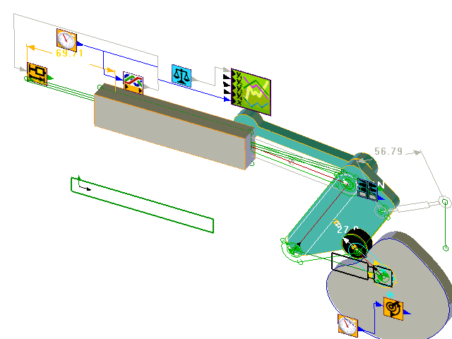

机构运动动画制作方法

 楼主| 发表于 2019-8-4 21:00:02 | 显示全部楼层
再见这种神一样的图,求教哪位大神指点迷津
发表于 2019-8-5 08:05:07 | 显示全部楼层
试问这位英雄,此图处于何处?
 楼主| 发表于 2019-8-5 20:50:17 | 显示全部楼层

随便浏览论坛时看到的,不知道怎么做的。想问一下,见多识广的人,能不能指点一下

这种程度的运动仿真不需要好显卡,草图就是机构的骨架啊,只是上面看着还有电气模块,挺有意思的,难道是机电联合仿真么,

先画出各零件模型,装配好,然后将这个循环动作平均分解并截图存成gif格式,下载一个gif小软件,将制作好的图片导入到gif里。试试吧。

在SW中做不是很复杂的机构动画是不难实现的,只是要求视觉效果的话,编辑关键点就可以了。
当然,更复杂的机构就要用到专门的软件了。比如MechDesigner CAD 等。

MechDesigner CAD,请问一下这个是什么软件?和普通的CAD有什么区别,没听过,麻烦介绍一下白
