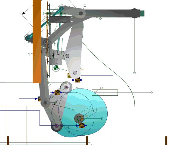

哪位大神知道附件动画怎么制作出来的,请指点一下,谢谢!

SW有草图动画功能。但是我不会。
发表于 2019-7-15 21:55:28 | 显示全部楼层
如果没有一点基础的话,还是从基础学习吧,看看solidworks motion 教程,一步步跟着做。
发表于 2019-7-16 00:05:40 | 显示全部楼层
就是Motion

MOTION是能做出来的,MOTION也有生成曲线的功能。其他的那些跟着草图动的问题,估计就是显示的问题。
能动这个,得有一个好的显卡。Q系列起步
