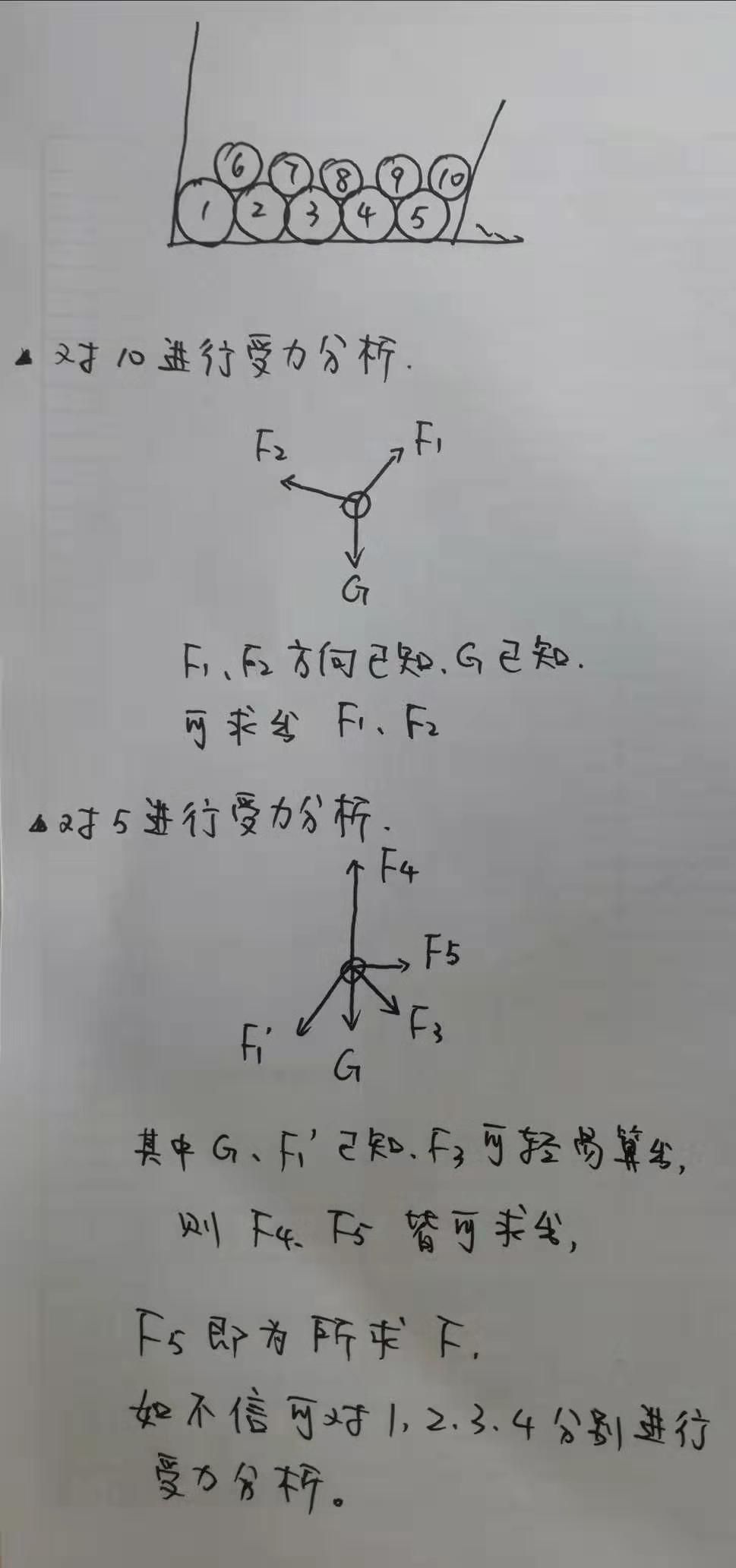

|风仔很忙发表于 07-11 17:23视为一个整体来算,左侧支撑有反力和右侧有反力,加倾斜面的N和重力,求静力学平衡?不知对不对
已经算出来了,谢谢指点

虽然帖子已经贴了半个月了,看着有点意思,试着算一下。
此处可省略摩擦力,因为,第一,楼主不大可能去测摩擦系数;第二,如果是光滑铝棒的话摩擦系数会比较小;第三,因为计算结果是做为选择气缸的依据,此处可省略摩擦力,求出F的最大数值,然后来选择气缸,其实差距不会超过10%。
我去,不能贴图?????
发表于 2019-7-25 13:24:37 | 显示全部楼层
此处可省略摩擦力,因为,第一,楼主不大可能去测 ...
刚刚看到,F5是F的一个分力,左面墙板也是斜的  发表于 2019-7-25 13:27
