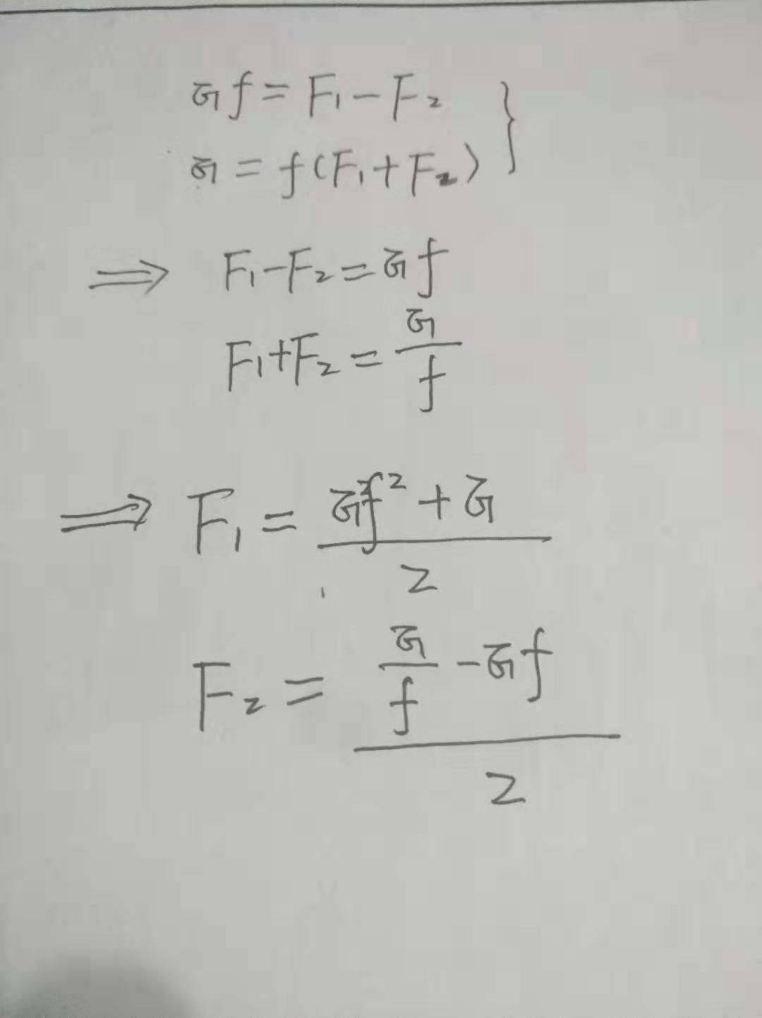

请教个力学问题
发表于 2019-7-11 17:23:52 | 显示全部楼层
视为一个整体来算,左侧支撑有反力和右侧有反力,加倾斜面的N和重力,求静力学平衡?不知对不对
 楼主| 发表于 2019-7-11 17:36:42 | 显示全部楼层
|gotta_发表于 07-11 17:24铝棒都看成一个整体,然后收到左边框架的推力FA 右边静摩擦力 ,可以假设所有重量右边框架不承受、这样子算?
这样子算相当于侧墙力F=sin4度xmg(铝棒总重)
发表于 2019-7-11 20:25:28 | 显示全部楼层
看成整体算,应该是28Kg左右
发表于 2019-7-11 22:51:46 | 显示全部楼层
G为10根铝棒的重量,f为铝棒与墙壁和地面的摩擦力,F1、F2分别为左右墙壁对铝棒的支承力。
不知道这样计算对不对?
发表于 2019-7-12 10:38:38 | 显示全部楼层
这个不好算啊,最好是CAE软件来分析。
发表于 2019-7-13 06:33:47 | 显示全部楼层
摩擦力加气缸推力等于重力在斜面上的分力
发表于 2019-7-13 08:32:53 | 显示全部楼层
直接等于铝棒的重量好了。不需要算那么准确。
发表于 2019-7-13 09:21:48 | 显示全部楼层
把所有的铝棒看成一个整体,根据平衡条件就可以求出来。疑问,你的侧壁是与地面垂直的还是与地面垂直的
 楼主| 发表于 2019-7-16 13:32:18 | 显示全部楼层
|hehuoren666发表于 07-13 09:21把所有的铝棒看成一个整体,根据平衡条件就可以求出来。疑问,你的侧壁是与地面垂直的还是与地面垂直的
这样子算对的
 楼主| 发表于 2019-7-16 13:33:49 | 显示全部楼层
|keyman发表于 07-13 08:32直接等于铝棒的重量好了。不需要算那么准确。
这样子我的气缸跟轴都要用很大,老板不同意
